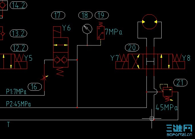

8 h+ f7 r- @, \. M设计一个液压动力单元,是驱动一液压扳手的.需要用到45MPa的压力,流量1L/min即可.原计划采用比利机电的东西4 W  l; Y" J8 G+ N/ k; ~& n

问问哈威的吧!国内液压阀没有这么大的耐压

问问哈威的,我在哈威买过不少高压阀

改成插装阀好卖点

我以前的做法不直接买三位四通的,用一个两位四通一个两位两通加两个单向阀组合来实现你要的功能,都是哈维的,这样能便宜点

榆次和力士乐、川崎都可以,不过价格差不多一样高,毕竟高压的需要资格认证。

用哈威的两个三通球阀可以组成四通的,成本低1K

最高做过52MP的液控单向锁,属于标准件,生产了30来年,不知道楼主是否有用。

哈威的也贵,北京华德有一个63MPA的球阀,国产应该便宜多了

超高压德州有啊

华德,63MPa的球阀质量根本就不行,连他们销售都不推荐买!!!

华德的??刚开始表现还是不错的,用一段时间???。。。。。。人家售后就说你的系统不清洁。难道7级还不清洁吗?
