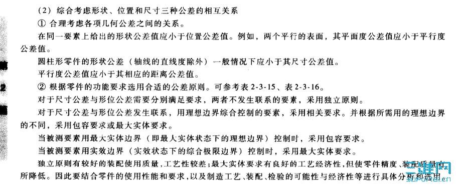

发表于 2010-4-28 20:36:26 | 显示全部楼层 来自: 中国天津
发表于 2010-4-28 20:45:47 | 显示全部楼层 来自: 中国四川成都
形位公差比尺寸公差严,一般形位公差不得超过尺寸公差,一般情况形位公差取尺寸公差的1/2-1/3
发表于 2010-4-28 21:08:37 | 显示全部楼层 来自: 中国山西太原
形状公差和位置公差都属于形位公差,同样精度等级形位公差值比尺寸公差值小。在实用中二者一般是互相独立的,只有在最大实体状态时二者才有关联,即尺寸公差在偏离最大实体状态时,偏离的差值可以补偿给形位公差。

发表于 2010-4-29 13:34:10 | 显示全部楼层 来自: 中国江苏常州
公差原则包含了
/ F, h# i. E  k# C, e6 q独立原则-----------在此原则下,形状公差和尺寸公差相互独立发挥作用。' n: t; v$ c4 s* _: n& P3 a
包容原则---------在此原则下,形状公差和尺寸公差相互约束,不超过最大实体边界。% P! q. Z9 n( ?- R! v" k5 q
最大实体原则---------在此原则下,可以相互补偿,甚至基准也可以补偿。
