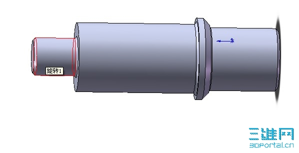

如图打孔问题~~如何在曲面上打孔啊,是旋转的

可以做个基准面,在基准面上打孔

基准面上画草图,距离拉伸切除就行

异形孔 有命令的 直接定位就好

根据需要做个基准面,在基准面上做草图,进行拉伸切除命令或用异型孔向导

楼主说的是图示面是旋转的还是打出来的孔要求旋转的?
