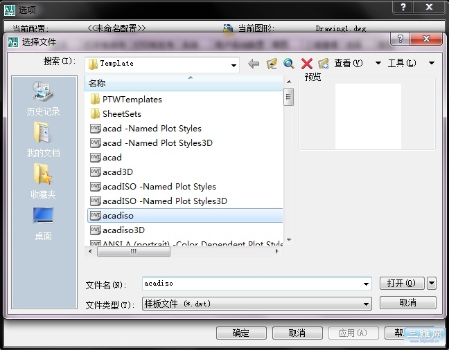

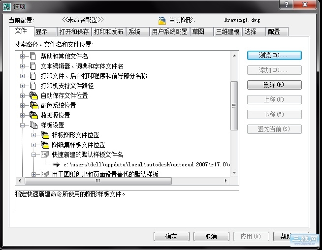

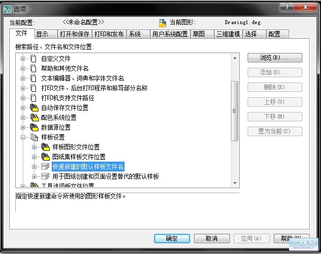

本帖最后由 noname2010 于 2010-5-10 08:51 编辑 - J: N  u, ?- U8 w4 S2 z) T
4 D8 M, z: B7 r3 Y. I, O9 K, [
AUTOcad进入CAD经典需要做如下设置: ' }% J4 G# z. ^" o9 O. V; V) N8 X
     1:输入命令:CUI 之后在自定义中的工作空间里右键点击“AutoCAD经典”选择设定默认。确定退出
8 G8 J; e8 k. P5 D  b# _% J+ P     2:在工具菜单栏下点击“选项”。在“文件”栏中找到“样板设置”。将其中的“快速新建的默认样板文件名”浏览指定到“acadiso.dwt” ' s/ G: v2 u# u# u
这样就可以了
9 N/ R( r6 R/ A# r: T" L* \ 1.jpg 2.jpg 3.jpg 8 }' H# C% _: t0 E2 K* |' ~
     PS:3D的工作空间调用的是“acadiso3D.dwt”这个样板,所以背景都是灰色而不是传统CAD的黑色。因此即使从三维工作空间切换回CAD经典时,图的底色并不是传统的黑色。
2005llnn + 5 应助
