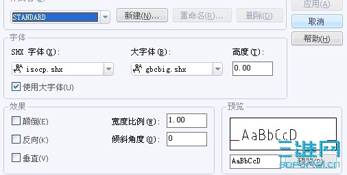

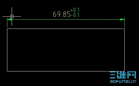

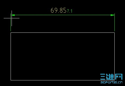

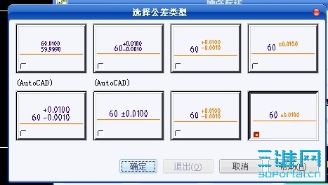

今天学习MDT2007(在本论坛下载的),但是在标注公差是出现了下面的结果(前3张图),我于是换了公差标注方式,结果如第四张图,公差确定显示出来,请各位给帮忙解决,现谢谢了

发表于 2010-4-28 21:01:01 | 显示全部楼层 来自: 中国广东肇庆
字体问题,你用的字体,改用其它或安装新字体
发表于 2010-4-29 20:56:03 | 显示全部楼层 来自: 中国上海
字体问题。。。请加载所需字体或选能显示的字体。

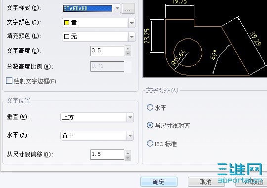

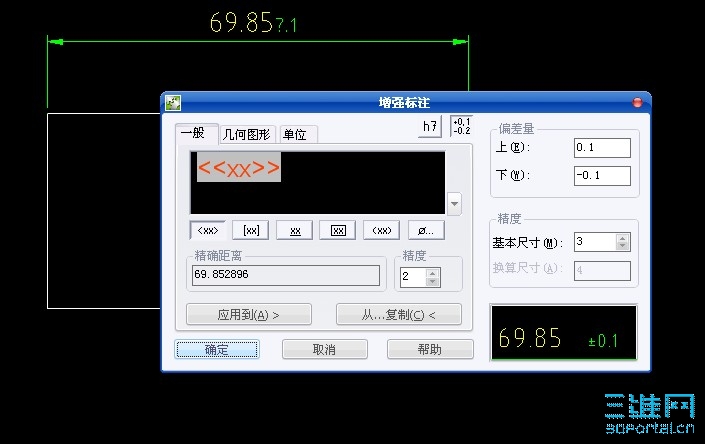

 楼主| 发表于 2010-4-29 21:05:12 | 显示全部楼层 来自: 中国山东威海
我的字体应该没问题,我截图传上来,请大家给看看,郁闷
