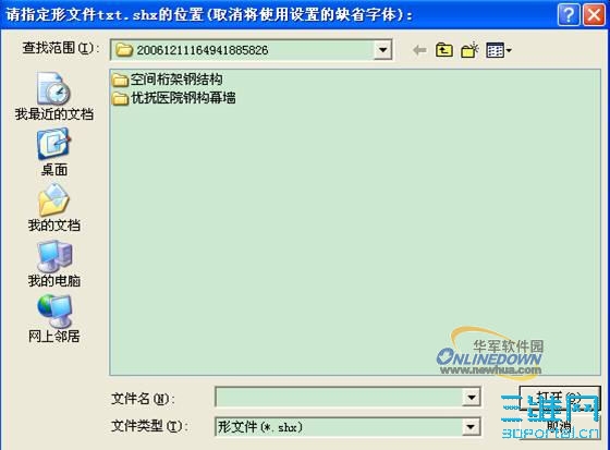

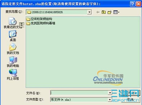

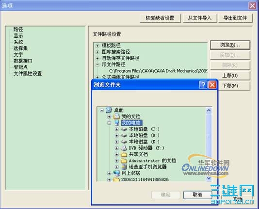

' X: L* w2 S% q( }) o8 A- Q  如何解决转换过程提示“请查找或替换形文件”的问题# J+ R2 Q4 F: h9 @  [
  方法一:如果有形文件,则指定形文件位置。如没有形文件,在提示对话框中可选择取消,系统自动用默认的字体代替则转换过来的图形。 0 W2 J5 y8 e# N% i' q8 p
1.jpg ; q( {" a5 x/ |4 `/ D- p" d
8 [, i9 y5 {  H. I5 n- R  方法二:从AutoCAD安装目录下的Font目录下寻找或者将提示所需文件拷贝到CAXA电子图板安装目录下的font文件夹下,然后在font目录中选择所需文件。
* i) ~3 Z/ E" N7 `! e: l  方法三:在系统配置中指定形文件的路径,则下次打开DWG/DXF文件时,系统会在指定的目录中搜索匹配的形文件。设置形文件路径方法如下: ; ?* H, Z; R8 x  ?# Z: F
# ^+ I5 T. r( f) r' b, o2 L9 f# f  B4 {' ^+ }5 C( r2 O8 B$ F

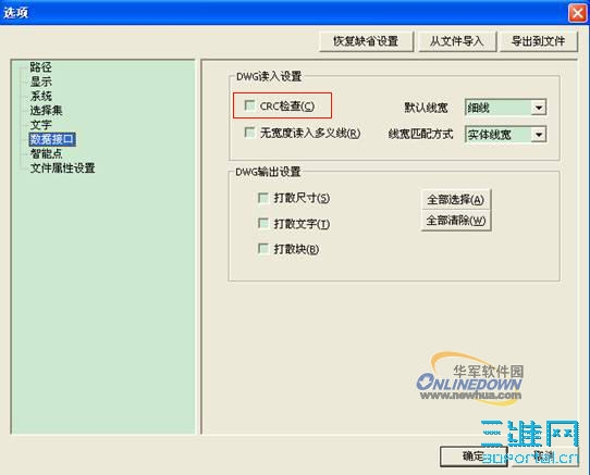

  如何解决打开Dwg/Dxf文件时,系统提示文件出错,无法打开的问题
( M2 {3 {: \& ]0 i5 l0 I  方法一:取消CRC检查。执行【系统设置】命令后,在弹出的对话框左侧参数列表中选择【数据接口】,将【CRC检查】的复选框里的选择去掉,如下图。 8 ?: n/ c. s. D% r7 C/ T% i3 `
7 X2 K- ?5 f6 Y% X8 T

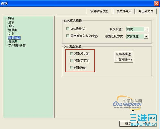

1 B! z$ [% T" i  Z* W' R( y  如何解决将电子图板的图纸转换AutoCAD的图纸后,文字、尺寸和块都没法编辑的问题8 t* r& b6 V2 [7 [# t. Y
  回答:在将电子图板文件保存为Dwg/Dxf格式文件时,系统默认将文字、尺寸、块保存为块的形式,只要在【数据接口】中选择【尺寸】、【文字】、【块】核选框,则相应部分被打散,这样就可以随意编辑了。 2 q2 _' V- H& y0 l: N# Y3 U
4.jpg 0 Q) R; ^' K* v7 b. n; F% e

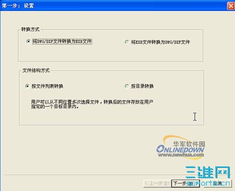

2 C- j6 B3 k0 R- W& S  回答:使用CAXA的批量转换功能就可以实现。CAXA电子图板可将可将CAXA电子图板各版本的EXB文件批量转换为AutoCAD各版本的Dwg/Dxf文件,也可将AutoCAD各版本的Dwg/Dxf文件批量转换为EXB文件,并可设置转换的路径。操作如下:
: ~8 M9 \9 Z/ H$ @  第一步,单击【文件】下拉菜单中的【Dwg/Dxf批转换器】命令,弹出“批转换器”对话框,可以看见转换方式有将Dwg/Dxf文件转换为EXB文件、将EXB文件转换为AutoCAD Dwg/Dxf文件两种。如下图
$ w; P* M% x' v, z1 g所示* i5 h% Z& j8 k& \
  5.jpg 8 V; R& H5 n7 |* Y1 j3 d; V% d
1 P+ q  ?8 f7 K% P4 y* R

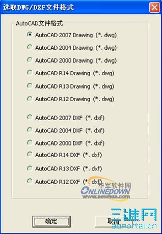

  第二步,如果是CAXA电子图板图纸转换为AutoCAD图纸,选择“EXB文件转换为AutoCAD Dwg/Dxf文件”,然后单击“设置”选择转换数据格式,如下图所示;如果是AutoCAD图纸图纸转换为CAXA电子图板,则选择“将DWG/DXF文件转换为EXB文件”,而不需要选择数据格式。
- {7 u; j; _  ?/ `; }7 w  | 6.jpg ' w0 A6 H, M2 l4 h4 P4 r
# w% F' _4 }8 I7 @0 ~7 \  第三步,选择“文件结构方式”,有按文件列表转换和按目录结构转换两种方式。按文件列表转换指从不同位置多次选择文件,转换后的文件放在用户指定的一个目标目录内。按目录结构转换指按目录的形式进行数据的转换,将目录里符合要求的文件进行批量转换。这里选择“按文件列表转换”。% C& i& F( V2 \7 B: K* [4 p9 O2 H$ f

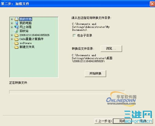

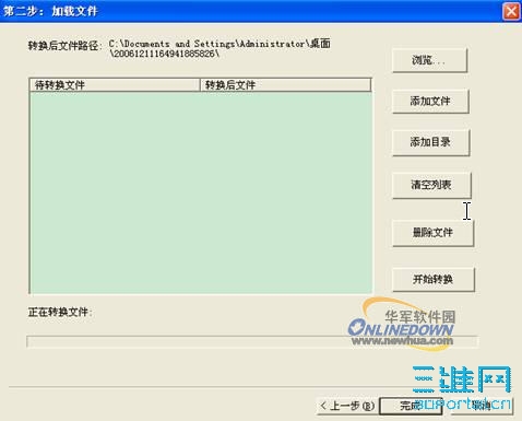

  第四步,选择需要转换的EXB或DWG图纸。先设定转换后文件存放的路径,然后点击“添加文件”或者“添加目录”,选择需要转换的文件,如下图所示: 4 g$ T# c8 S0 |( z
! c: O1 v* n0 V+ Y8 [: f% U( J, l" F# C2 e7 L, Z7 R/ z
  如果将AutoCAD图纸转换为CAXA电子图板图纸,则还需指定形文件的位置,如下图所示:

  第五步:开始转换。点击“开始转换”就可以转换列表内的待转换文件。转换完成后软件会询问是否继续操作,可以根据需要进行判断是否继续。
