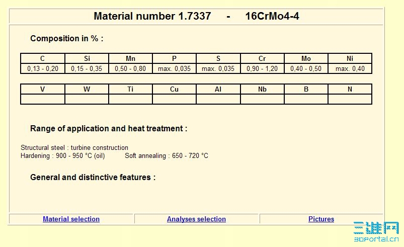

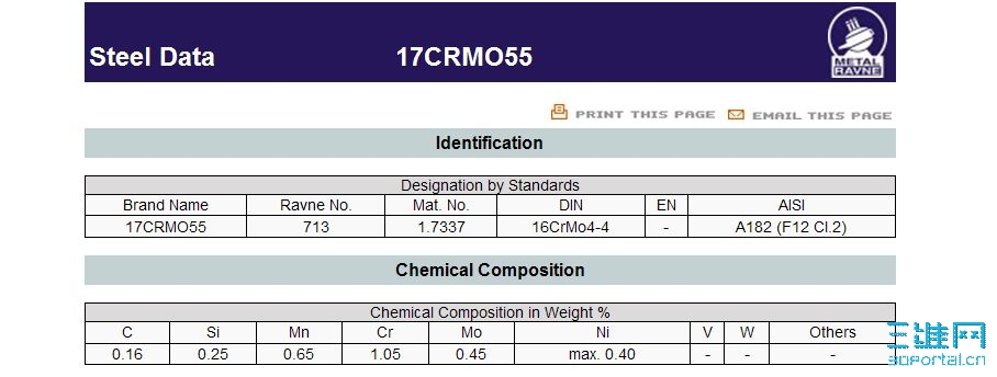

) g. v) E0 R* r7 d5 O% \如题。非常感谢
发表于 2010-4-29 15:15:00 | 显示全部楼层 来自: 中国江苏泰州
相当于DIN中16CrMo44。
