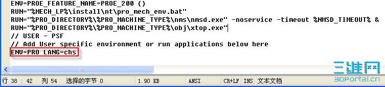

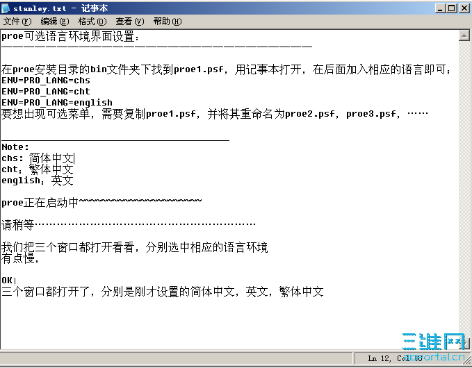

发表于 2010-5-5 13:14:14 | 显示全部楼层 来自: 中国广东汕头
更改用户环境变量右击我的电脑---属性--高级---环境变量--新建用户变量“变值:lang,值:chs”
* a, u# M& v! }* c1 ], |( U然后就行了!!或者你在安装是没有选好语言类型的缘故。

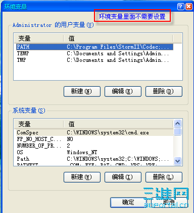

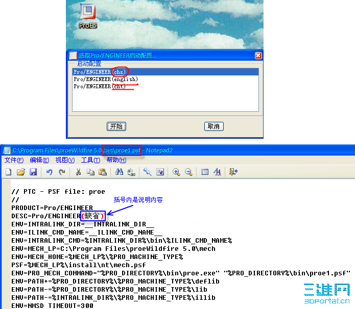

发表于 2010-5-5 13:38:33 | 显示全部楼层 来自: 中国广东广州
以前好像说过这个问题,根本不需要在环境变量里面去设置。如你需要中文的话,需要在安装的时候展开“语种”,然后把简体中文选上就ok了。
2 M. V7 {# Y8 I: b6 \) D2 k安装完成破解成功后,打开proe就是中文界面的,如果你想要英文界面的话,那么此时就可以在环境变量里面去设置,lang=任何字符,再次打开proe就是e文了,想换回中文,直接删除掉这项环境变量,或者加为chs!不知楼主明白没有?7 w' J2 ]! a$ A0 T' U+ y2 f+ U6 R
另外我录制了一个具有中英文界面选择窗口的视频,有兴趣的话可以看看。
- ]! z4 v2 M$ c3 |~~~~~~~~~~~~~~~~~~~~~~~~~~~~~~~~~~~~~~~~~~~~
我用的是camtasia录制的,视频文件有点大,不方便上传,需要可以pm给我!
