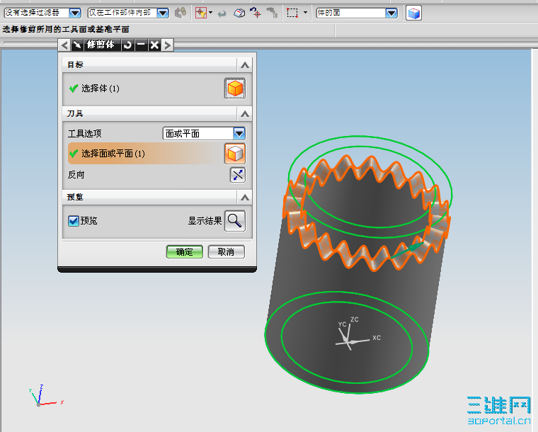

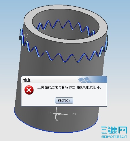

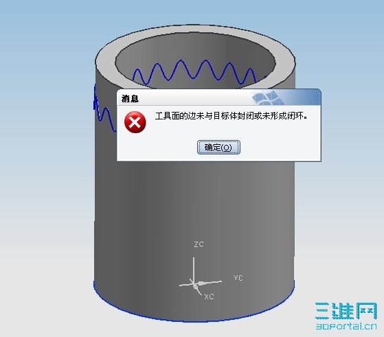

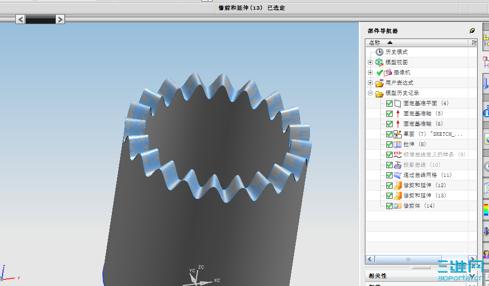

+ t9 I9 K* s2 ~( _0 @) u5 C0 _ C@U]F7Q8DMSW)461]ZMCG~Y.jpg 波浪曲面是先用公式直接画在圆柱表面,再投影到内表面生成,波浪曲面生成没有问题。但片体生成不了0 B5 c" p2 S1 e8 F- N% a

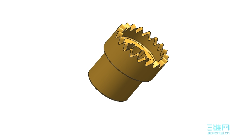

要求生成后图

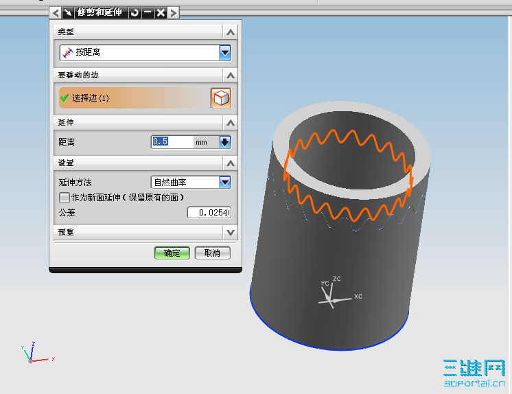

发表于 2010-4-28 22:12:17 | 显示全部楼层 来自: 中国四川广元
用“修剪与延伸”将曲面向内外分别延伸0.5左右就可用“修剪体”修剪出来!

3# gyhrp
- z, P1 p2 P9 I7 r( ~先感谢二楼,我两边延伸2.5,使效果看起来更明显,依然提示有误。

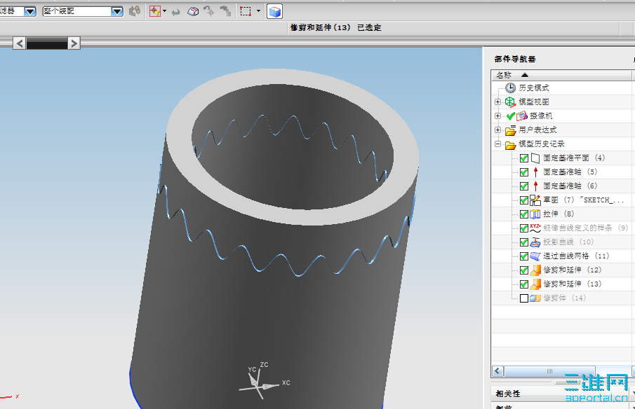

发表于 2010-4-29 12:32:00 | 显示全部楼层 来自: 中国四川广元
1.png 1-1.png 2.png 2-1.png wavewheel.rar (251.39 KB, 下载次数: 5)

 楼主| 发表于 2010-5-10 12:29:58 | 显示全部楼层 来自: 中国湖北武汉
上面的方法在UG4.0中无法使用
, }4 T2 |: {8 N  |7 ^1 S5 V本人最终使用的解决方法:调整公差。然后解决问题
