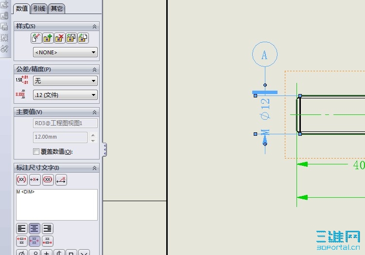

SW工程图直径符号无法删除:如图,但发现有时是可以删除,有时就不能,或除了,过一会又显视回来。搞来搞去,真不知道怎么做。) \9 {& b. g0 L9 U0 S) Y
SW2010X64

样式!在你上图左边框里的样式里逐个点选试试

这个问题是这样的,问题是你怎样标注的尺寸:4 a5 n6 u9 ]  Q
你如果想要直径符号,你就选两根边线拉尺寸,φ就会自动出现
, c; n" t* U! ~& ]: K( |# C你如果不想要直径符号,你就选两个端点拉尺寸,尺寸线上就不会有φ.! Y5 S+ ?) B) f; b
各位试试.

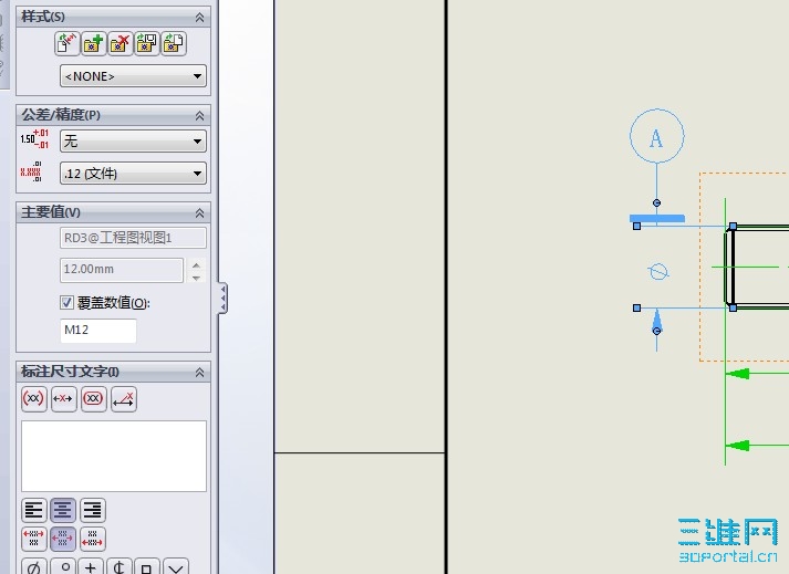

在标注尺寸文字里直接写上就行
发表于 2010-9-2 12:40:00 | 显示全部楼层 来自: 中国湖北襄阳
覆盖数值就可以啦。。。

5楼的方法不稳定。正解方法:标完尺寸后,点按:样式里的第一个按钮,可消除直径符号

你画这个零件的时候为什么不画螺纹呢?
7 U7 o; _" ^7 x3 q" X) {) j你画的是圆,工程图标注自动显示就是直径了,如果你画的是螺纹线。
- T3 a7 M2 |6 O% a) M显示就会自动是M了。覆盖数值应该可以的啊,实在不行你就添加注释呗。
