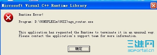

小弟现在急需用这些图,可是打不开啊!提示如下:- v& @, j8 C) x& G* D0 t" P
* M! j, {. `5 z, ?; O' S麻烦高手指点一二,先谢了!!!

低版本的无法打开高版本的文件,这个是所有软件的通病,你可以让别人转换成IGS格式,那样就可以打开了。) O! G, }8 ^1 d& g

装一个6。0版本的就好了,多个版本是可以同时装的~

2# lilianwindy
. `/ u2 |% Q6 C, K我装了6.0的怎么还是打不开,系统提示是无效的文件名,郁闷了,我可是在桌面上直接打开图的,没有中文啊!!!怎么回事啊?
发表于 2010-4-29 20:46:16 | 显示全部楼层 来自: 中国江苏淮安
桌面上其实是个文件夹,文件夹名就叫桌面,因此,桌面上的文件不能用UG打开

呵呵!楼主文件是否是proe格式呀,后缀名都一样滴

! m7 ^: _8 B! ]: {: v" e用英文版操作系统吧。

$ n) u! R0 Z  {' j* r1 v9 t; N我就是看中是UG的学习资料才下的,不会弄错的!!

感谢大家的帮助,问题解决了!!看来使用UG我还有很多有待提高的地方。

在桌面上打不开,桌面的文件夹名叫做“桌面”,带汉字的。
