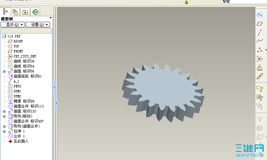

8 O" x! M' o5 t' B7 y5 @' J该参照阵列怎么做? 有part8 }$ _* |7 L1 ^9 u* z0 w" z( Z+ }
最后一步曲面合并不会,请高手指点

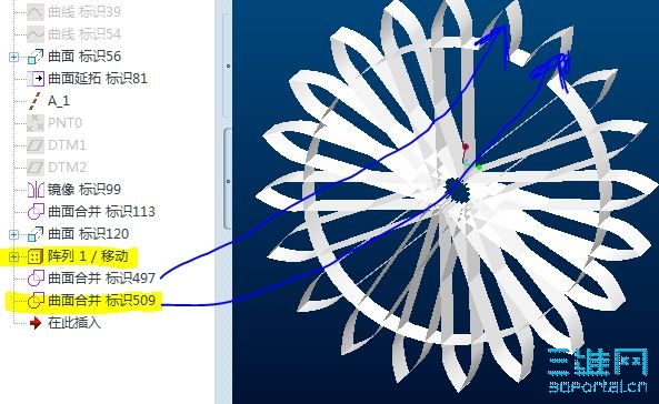

 楼主| 发表于 2010-4-29 13:25:29 | 显示全部楼层 来自: 中国浙江金华
可能是我说的不太清楚  我的意思是最后“阵列(曲面合并)”那一步是怎么做出来的  还望高手指教

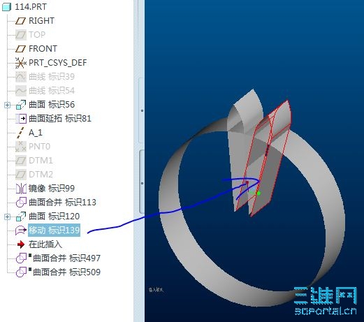

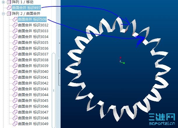

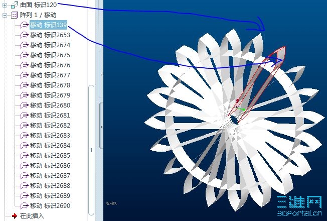

参考阵列(Reference):
/ b; X4 u4 b# ?$ k这个阵列的产生需要一个前提,也就是阵列的导引特征起码有一个父特征是某个阵列中的一员.这样,特征的阵列就会根据父特征的阵列方式来自动阵列.
