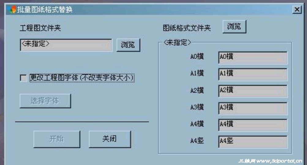

发表于 2010-5-21 21:31:50 | 显示全部楼层 来自: 中国广东广州
本帖最后由 飞天鸟 于 2010-5-22 19:59 编辑   x, E( T) M6 ^9 g
4 R% [6 l6 M* i8 D( ^, R; Yhttp://www.jxcad.com.cn/read-htm-tid-576143.html
. y- f) L  V; ^+ [- z1 J
6 D. |! \' K. ?6 ?/ a2 v先做好各图幅下的图纸格式文件,然后执行即可。
0 m' A: w8 ~) |  ?2 c7 B2 f8 \) g/ X  T3 V" M; v- I) c  |1 y
发表于 2010-5-22 08:22:26 | 显示全部楼层 来自: 中国广东深圳
6楼和9楼的方法是能够更换图框,好像只能一张一张来转。
$ Z2 E1 w" `+ L' a$ O但楼主问的是“批量转换”,如何执行?
