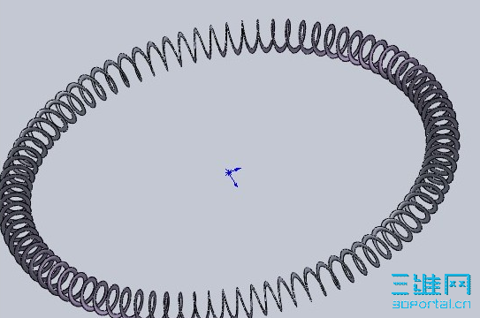

[求助] 环形的弹簧谁会画
发表于 2010-4-29 12:50:20 | 显示全部楼层 |阅读模式 来自: 中国浙江杭州
主要是那个扫描路径不会,不知道咋弄出来
 楼主| 发表于 2010-4-29 12:50:53 | 显示全部楼层 来自: 中国浙江杭州
gaoren,来啊。
发表于 2010-4-29 13:25:18 | 显示全部楼层 来自: 中国黑龙江哈尔滨
现实中有这种弹簧吗?用在哪里?
发表于 2010-4-29 13:50:17 | 显示全部楼层 来自: 中国江西赣州
 楼主| 发表于 2010-4-29 13:52:09 | 显示全部楼层 来自: 中国浙江杭州
是的,给个源文件啊。现实中不用在哪?只是不会画。

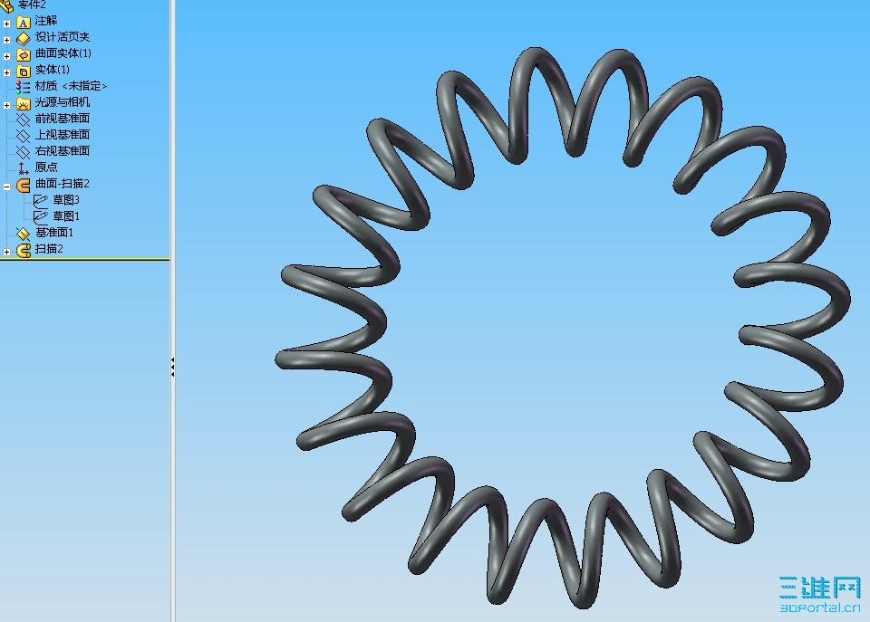

发表于 2010-4-29 13:53:44 | 显示全部楼层 来自: 中国河南洛阳
扫描路径可以以圆环为路径,然后沿路径做扭转的方式来做出。

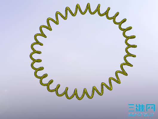

发表于 2010-4-29 13:54:58 | 显示全部楼层 来自: 中国江西赣州
楼主自己去琢磨下[local]1[/local]
 楼主| 发表于 2010-4-29 13:55:29 | 显示全部楼层 来自: 中国浙江杭州
你这个应该不是投影曲线画出来的路径吧?高人。赶快给个源文件啊。
发表于 2010-4-29 13:56:08 | 显示全部楼层 来自: 中国江西赣州
不好意思 文件没传上来
发表于 2010-4-29 13:58:42 | 显示全部楼层 来自: 中国江西赣州
[local]1[/local]
发表于 2010-4-29 14:05:00 | 显示全部楼层 来自: 中国江西赣州
[local]2[/local]

扫描,沿路径旋转,一个特征应该可以的吧

沿路径扭转 再扫描曲面

用扫描,沿路径扭转,画一个圆环路径,然后给个角度就OK了
发表于 2010-4-29 16:12:32 | 显示全部楼层 来自: 中国山东青岛
不行啊!怎么不让我扫描,说是不闭合,怎么回事?
