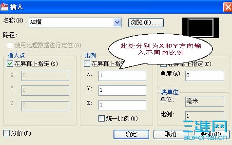

CAD中的缩放的命令,它可实现图形成倍数的缩放,现有没命令可实现图形沿某方向缩放(如只X向缩放,Y方向不缩放)

 楼主| 发表于 2010-4-29 18:20:20 | 显示全部楼层 来自: 中国福建三明
这命令是可实现单向缩放,但较复杂的就........

发表于 2010-4-29 20:59:27 | 显示全部楼层 来自: 中国江苏无锡
对于简单的图形可以用2楼的方法,对于复杂一点的操作起来也就相应得复杂一点了:
8 F9 {# h$ J; C  y& Z* |3 C" s1.绘制好图形,并将图形创建成块;
8 C8 V! I( h. N  F5 T2.执行插入块命令,在对话框中选择刚创建的块,在比例选项中分别为X方向和Y方向输入不同的比例(不要选中统一比例),点确定就可以将图形在X和Y方向分别缩放不同的比例了。
