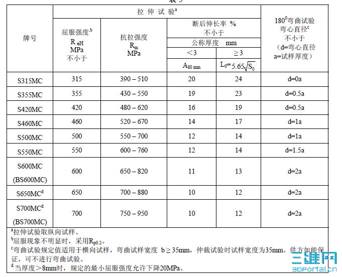

请问有那位知道S700MC这种材料的机械性能以及热处理状况?谢谢!

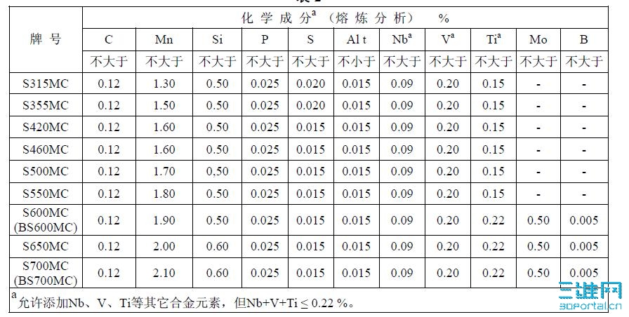

S700MC的化学成分及力学性能) N; B2 H2 ]$ S1 j  Q

推荐的消除应力退火温度530~580℃,保温时间30MIN.
. R8 J% U6 X8 L. h8 K( E, Z% o" J# J. |+ W+ s
高于580℃的热处理会降低材料的强度。
