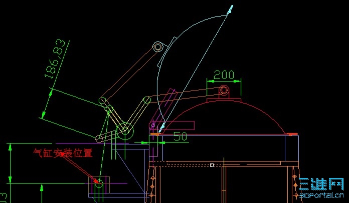

大家看看要这个盖子用气缸拉动来开关 这样设计有问题吗

1.气缸后座应为销轴铰接。! Z) f+ m" `& R* n0 @
2.盖抬起时自由运动,盖回去时不好对位。应该有限制。

) j* z+ V2 b5 s3 T盖子上一边是像用铰链一样固定一边的         拉杆现在方向是倾斜左下  这样拉盖行吗  我觉得往上倾斜好点

感觉有点怪怪的。是不是要考虑到开启的位置呢?可以参考卧式容器的设计阿

有问题的8 @5 D! }1 N; }6 O* d3 u+ f/ k
拉动不如推动好! g3 D8 K; c. i% `6 y: ~4 P
另外必须考虑到气力不足或是停气等原因的时候如何开启
- _5 m; z/ @  W& R还有一个冲击问题
# c; p4 \2 w1 E- n8 v/ H& ^气缸必须是双作用的气缸

拉杆现在方向是倾斜左下  这样拉盖行吗  我觉得往上倾斜好点.; N- c, j( m8 I
1.当然角度大些好。你的现在角度也没有问题,只要不在一条线上理论上都可以。一般15度以上均可。
4 l7 ]# w& r8 j- l7 `( t3 `2.冲击可以使用有缓冲气缸解决。
6 }, H9 j( R! N$ r( L3.考虑无气可以使用电动推杆。

& @1 J& ?5 J) h  m用Inventor或是SW做一下模拟就知道了,推荐用Inventor!

气缸回复时会发生撞击吗?

这种气缸都会有缓冲装置的

从方案上看,基本可以。6 l! j1 `2 N) H) Q) {# k) K1 z4 s
但行程始点和终点位置的选择(连杆夹角)还有修正的必要,至少这两点连线的垂直平分线相对水平线的夹角应小于0°,较合适的角度选择,取决于具体铰座相对位置尺寸的关系。
, Z+ l9 \& c7 `( [* t如果,没有其他因素的考虑,能用机械方式,最好还是采用机械传动方式较为可靠。

为什么不采用油缸了?

配油缸,就要再加液压站了,还是用减速电机驱动简单方便,或者皮带轮,而且没有冲击。

1  气缸可改为电液动推杆,或电动推杆,传动灵活平稳。( @8 \" F9 \6 a) f! A% D
2  盖子开启机构应可靠复位和定位。

看到图感觉可能会出现一死点位置,当三点成一直线时就不能适用了。
