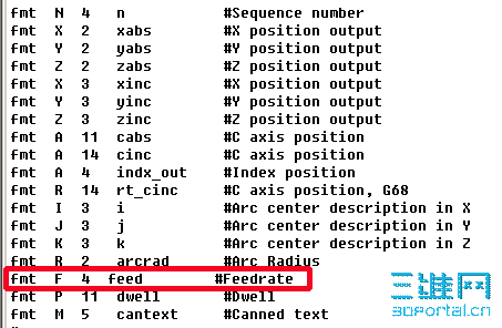

因为公司的有一台高速机,不吃F后面的点.. 比如G01Z10.F8000.要改成G01Z10.F8000
6 d+ j' I* m9 D0 `( m, R& b/ a每次都要替换。太累,如果改后处理具体是哪个位置啊.

发表于 2010-4-29 18:20:33 | 显示全部楼层 来自: 中国江苏扬州
后处理如图设置

发表于 2010-7-16 10:27:44 | 显示全部楼层 来自: 中国河北保定
感谢高人指点,F值后的点以去掉了
