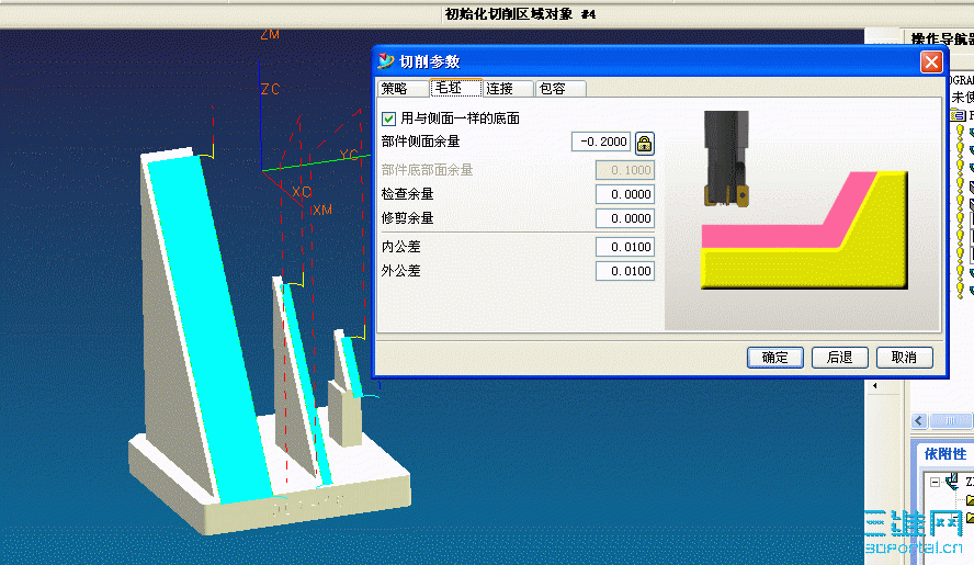

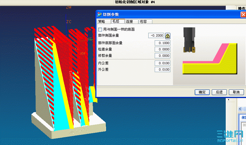

两个一样的程式,只是一个选了用侧面一样的底部余量,一个没勾选.结果大不相同.

这个问题UG一直没有解决,期待中。
