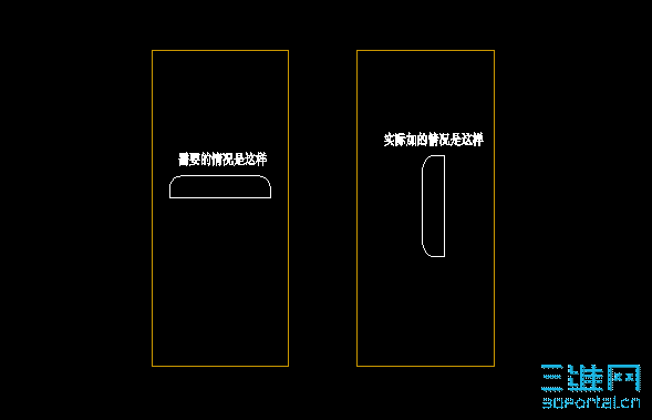

发表于 2010-4-29 21:24:25 | 显示全部楼层 |阅读模式 来自: 中国江苏苏州
如何调整SW成型工具使用的角度,请看附件+ {5 {! \' P6 J7 T% r
要如何解决

使用草图工具:旋转
发表于 2010-4-30 08:24:58 | 显示全部楼层 来自: 中国湖北武汉
拖成型工具的时候沿连线释放  换条连线就OK了

 楼主| 发表于 2010-4-30 09:03:04 | 显示全部楼层 来自: 中国江苏苏州
拖成型工具的时候沿连线释放,是什么意思还是没看明白
发表于 2010-4-30 16:57:08 | 显示全部楼层 来自: 中国山东德州
可以通过定义草图与边线的位置关系实现,如平行或垂直
 楼主| 发表于 2010-5-1 00:41:29 | 显示全部楼层 来自: 中国江苏苏州
谢谢了,明白了
