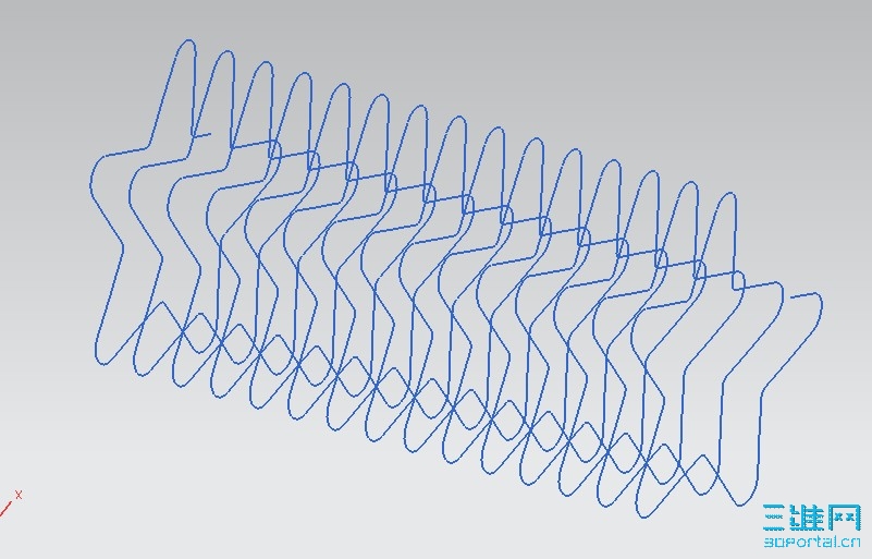

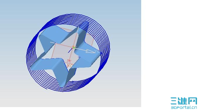

这个曲线怎么投影到片体上面啊?

投影后不就是曲面横截面轮廓线一样嘛(大小有差异而已),直接画好了~
发表于 2010-4-30 09:05:52 | 显示全部楼层 来自: 中国上海
个人理解是不可行的。所谓投影,就是以平面为基础的,是投影到平面的。你的图是投影到三维立体的表面,理论上是不太可行的,至少目前的软件好像达不到的。
6 [1 @3 F' M5 s) @7 |6 O楼主是不是把一些零件的拉升功能(是指其中拉升到平面)理解成和投影类似的功能,所以认为是可以这么投影的?
发表于 2010-4-30 09:44:32 | 显示全部楼层 来自: 中国山东济南
这个不能用投影的方法做,而应用扫略的方法做螺旋面,然后求出螺旋面与五星面的交线,可以得到异形螺旋线;前几天有个类似的帖子,大约是“异形弹簧的做法”,搜一搜,里边有详细的介绍。

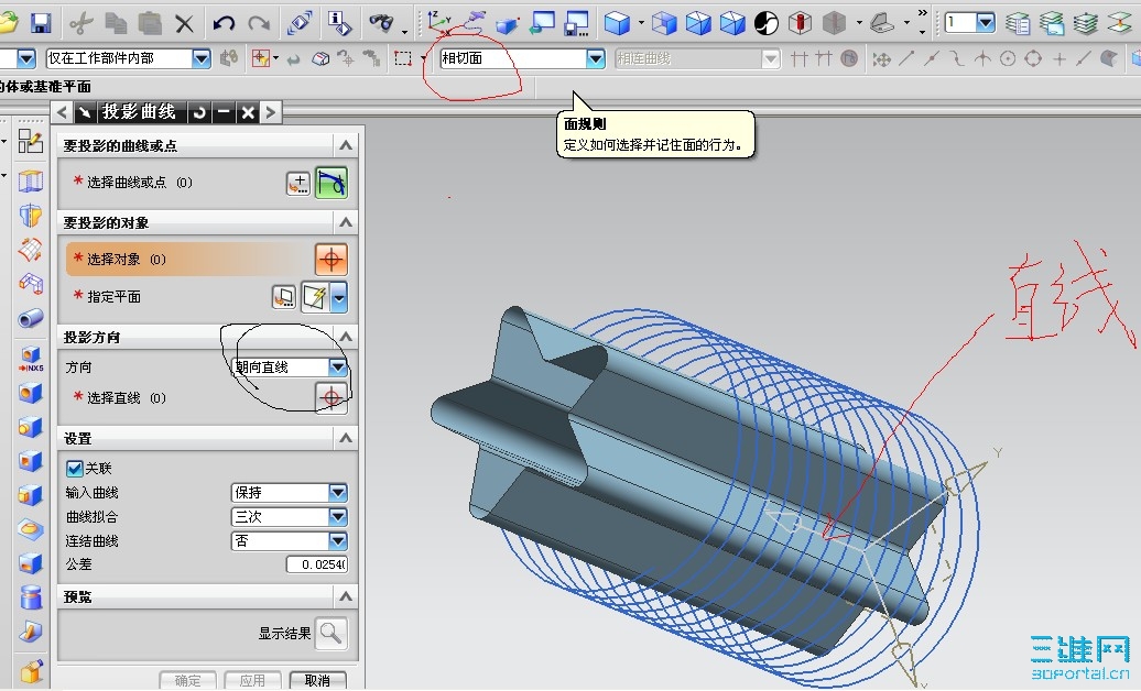

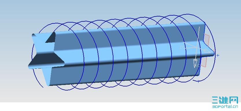

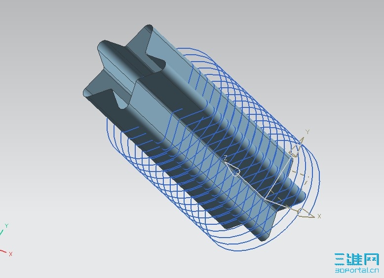

发表于 2010-4-30 10:16:03 | 显示全部楼层 来自: 中国辽宁本溪
选择好 要投影的线和投影面  设置如图- l' N) J2 b; q. W0 N* x4 G# j. `: l
) z; V5 c) a. }( n2 V) J选择轴线 然后确定 就能得到你想要的结果" r$ @% x, {) E1 ^0 B' h" [0 n
解答02.jpg $ V  c3 u- H- g7 U  k, D* s6 _, @; V
