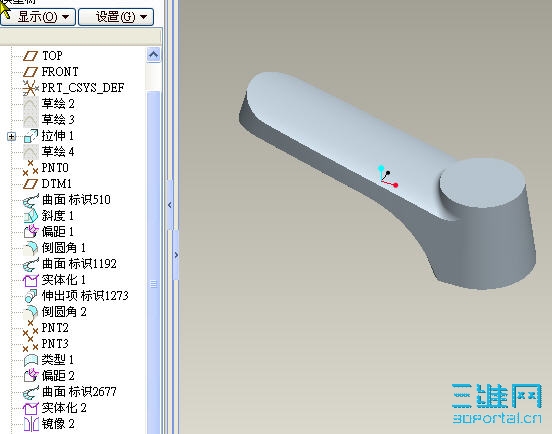

一个左右对称的龙头,画了一半,现在镜像不了...0 e) R  i2 S; \; V- L0 o
% L, F" E9 G* `# ?  q8 n3 |
   那位大虾帮我看看,如何镜像、抽壳?  急啊!!!

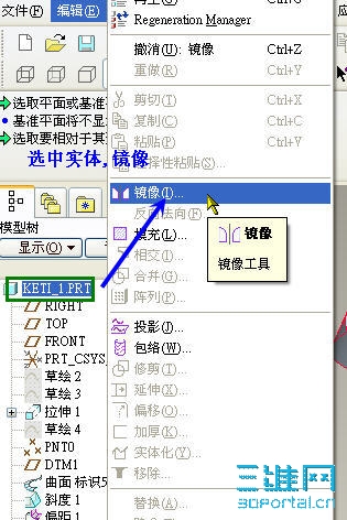

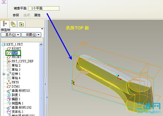

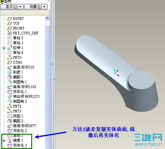

2种方法参考, 不明白看5.0PART.
keti_1.prt.rar
309.89 KB, 下载次数: 5
kevin_pcac + 5 应助

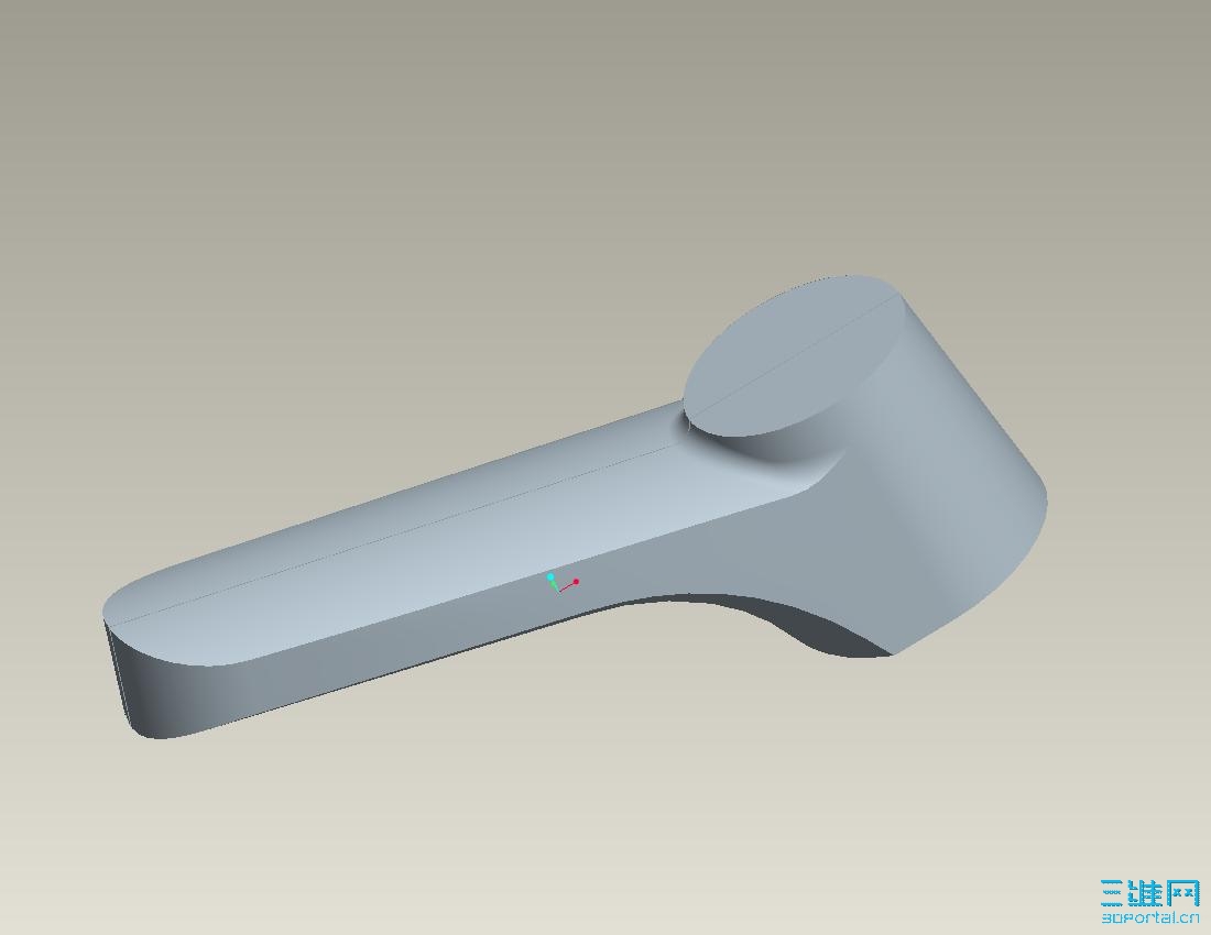

发表于 2010-4-30 11:32:55 | 显示全部楼层 来自: 中国浙江温州
完事了曲面合并下就可以了

两种方法都不错。但用第二种方法做出的模型,中间有个明显的痕迹,请问这个该怎么处理?1638219
2 @7 H4 [7 A0 J+ |3 Z9 ]( _pymym1 发表于 2010-4-30 11:04 http://www.3dportal.cn/discuz/images/common/back.gif
, v) t8 |: _/ T  O
% P2 [7 ]6 B5 y/ y& K5 Y把复制的曲面和镜相的曲面隐藏掉就没了.2 v1 a& r) C: b
# y% F% V- w  E) b! o- o# p
没问题就编辑" 已解决".
发表于 2010-4-30 13:48:04 | 显示全部楼层 来自: 中国浙江杭州
中间有明显的痕迹是因为没有和top面垂直,一般都是做一半的面,然后镜像,合并好之后实体化或者向内加厚多少
