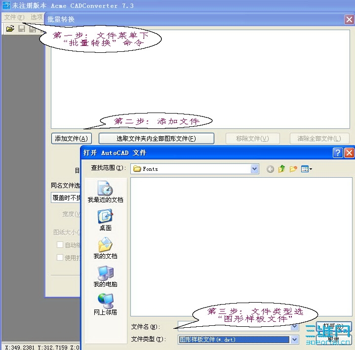

, ?/ U" H, W! L% _3 H2 \0 @3 `' J) m6 ], r; e8 |
楼主可以用软件AcmeCADConverterV的批量转换功能试试。! Y6 Z1 H# z. g/ o+ _5 P- l0 o
第一步:文件菜单下“批量转换”命令;2 R/ c9 f$ m$ S5 N. g  y* r4 i$ q
第二步:点击“添加文件”按钮,将“文件类型”改为“图形样板文件”后找到要转换的文件(可以选择多个文件);+ _1 h; R, L' j# K5 z  U* n& N. g
第三步:点击“开始”按钮进行转换。2 U6 z6 y/ M8 D5 K. g* O  d
. T, C. \7 O% m# M- `软件楼主可以到贴子:最新的ACME CAD CONVERTER ,能看CAD2010图下载。
