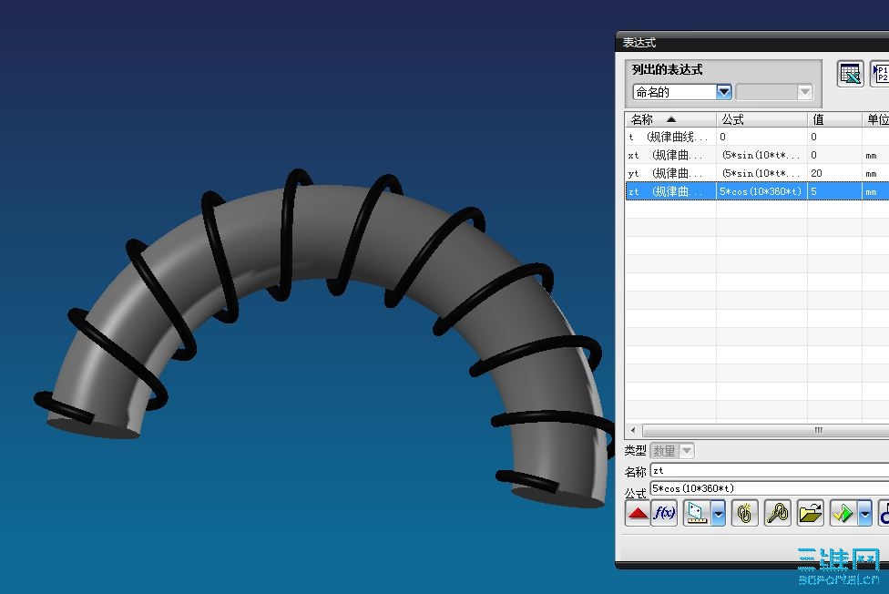

环形弹簧的做法以前讨论过,这里介绍两种做法:第一种,公式法:- V4 Z4 p' I/ o% I6 d* g
t=0  7 \( Y5 b, T% x+ H7 ^
xt=(5*sin(10*t*360)+20)*sin(180*t)
. q! @$ X9 R' W$ X1 U4 e* c) wyt=(5*sin(10*t*360)+20)*cos(180*t)
/ P  n. t; i7 E; ~+ I3 ^: m' e2 M4 w: \zt=5*cos(10*360*t)7 _, w6 z7 F9 @
公式中:“5”是弹簧环绕半径,10*t*360是指在设定长度内绕10圈,180*t指设定长度为半圆。1 Q" I( k- L  l" ]  ~: F. o

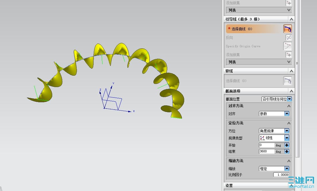

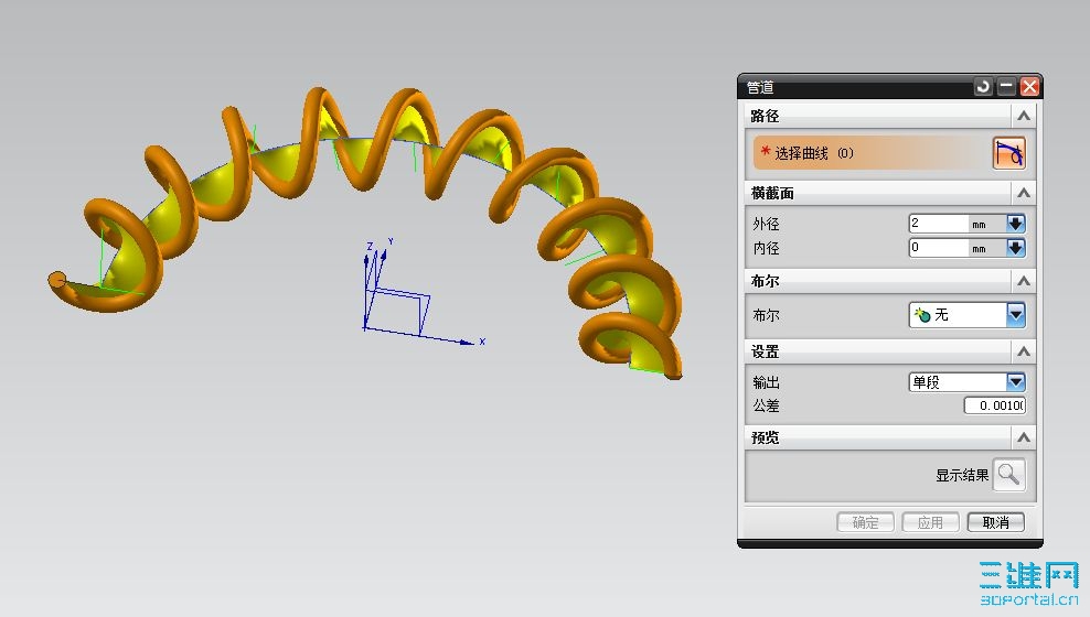

第二种方法为扫略法:' Z2 r" |- x& [- y
首先画出圆环弹簧的大半径,然后在大半径的端点画一线段(垂直于半圆线),长度为簧丝缠绕半径,以簧丝半径为截面,半圆线为导线做扫略面,注意:7 ?" g2 K* a5 B! w
关键是要设置“定位方法”为“角度规律”,至于绕多少圈你乘以360就行了。
