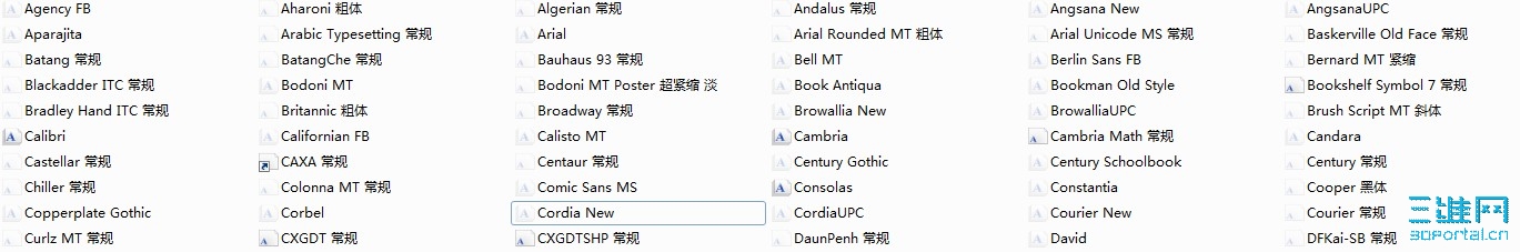

我看了windows的字体,里面有很多solidworks里没有的啊
. F# q1 G2 Z, @6 J* R8 X如图是系统的字体
发表于 2010-4-30 14:55:53 | 显示全部楼层 来自: 中国浙江宁波
应该就是系统里面的字体吧
 楼主| 发表于 2010-4-30 17:07:12 | 显示全部楼层 来自: 中国浙江台州
不是系统的字体   对系统里面字体的加减和solidworks没有影响

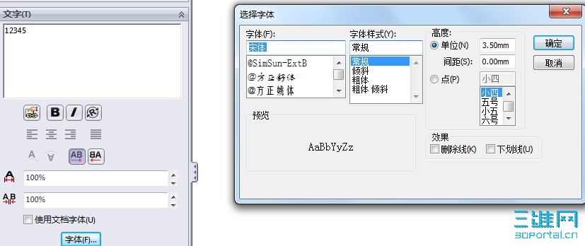

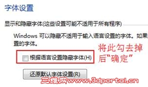

急待高手解决怎么在草图文字里面添加字体,不要说跟系统字体一样。
发表于 2013-7-20 10:48:53 | 显示全部楼层 来自: 中国浙江温州
* @& b  C' v3 v0 A$ H6 q4 N$ V2 c( m) _0 X
楼主,我找到方法了,是这样。。你看图
