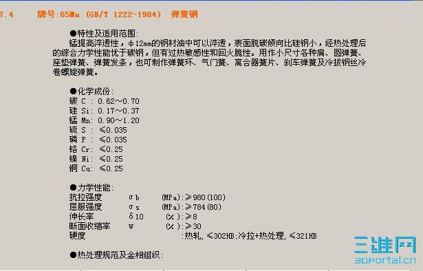

谁有65Mn的成分啊?
发表于 2010-4-30 16:02:12 | 显示全部楼层 来自: 中国江苏常州
见图
