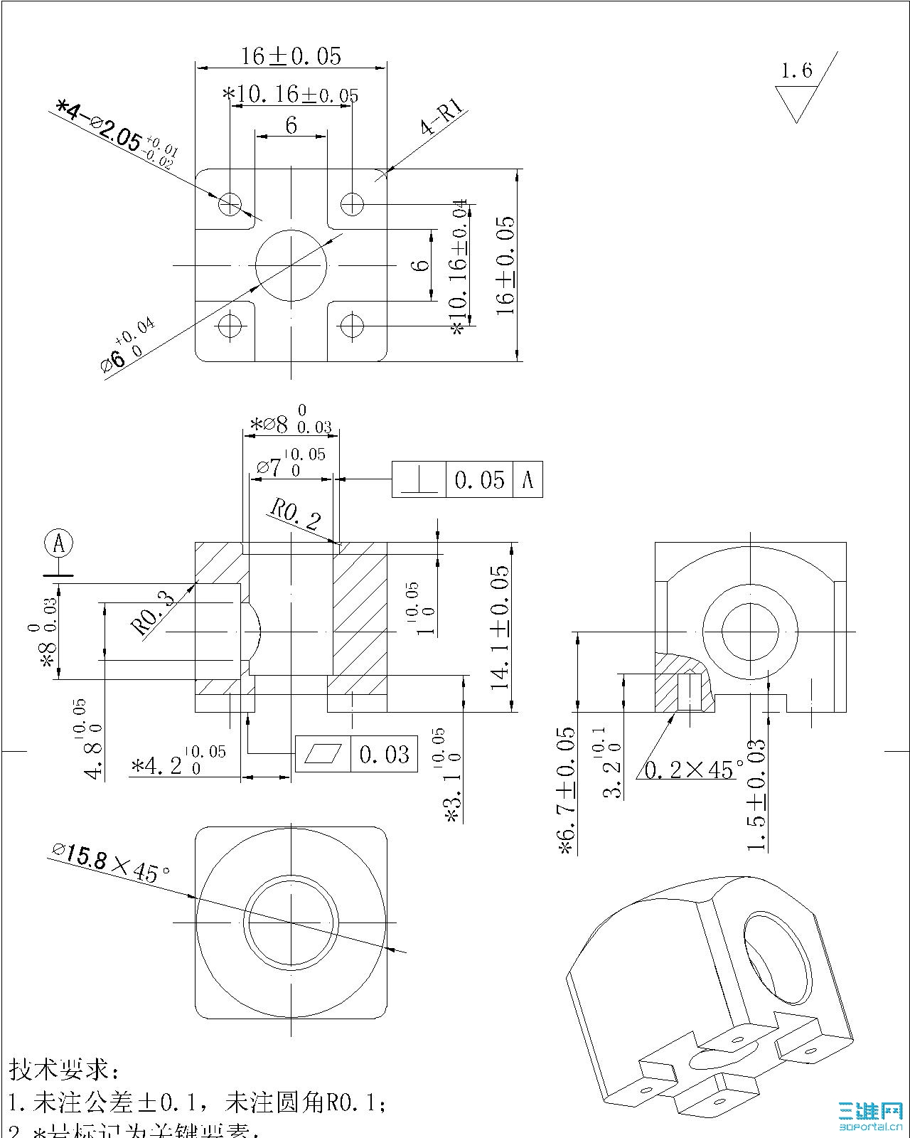

各位老大看看这个产品怎么编程比较合理(主要是中间的1.5深的十字槽),用MCAM9.1最好做出所有的走到路线及程式(CNC加工中兴上做)。多谢!我的Email;leanzi@163.com   材料是HPb59-1。

我回去试试看,不过我一向都是做铝制品的,没做过其他材料,不知道这么高的精度做不做得出来。十字槽那里可以用5mm的刀加工,横竖走一次,再一个一个小台精光,为保0.03的公差可以留下余量再光一次。

我回去试试看,不过我一向都是做铝制品的,没做过其他材料,不知道这么高的精度做不做得出来。十字槽那里可以用5mm的刀加工,横竖走一次,再一个一个小台精光,为保0.03的公差可以留下余量再光一次。/ j% v' F1 r2 g( U# F+ |
zhangguangqiang 发表于 2010-4-30 21:16 http://www.3dportal.cn/discuz/images/common/back.gif
3 q0 c- G2 j$ I( M
$ m5 ]5 ?! k" W) t我觉得可行。
! v- S! l5 R  v% j8 ]% K4 H虽然我没有小件加工的经验,但是铜应该好加工。: w+ O3 `3 T/ p$ x. l- y* B  i* O; N
4mm~5mm铣刀粗加工,然后四个台阶依次精光1.5台阶面,可用3mm铣刀侧面,底面一起精加工。3MM小刀十字中间应该可以重叠。

工序步骤:
4 @4 k6 Q9 N, q- I! G0 x' b4 t3 U   1、铣下平面十字槽及钻加工4-2.05个孔和6的孔  h1 H+ ]5 b8 Y2 g" u1 l$ Z
   2、再加工侧面4.8和8的孔
+ j- r) P  }; J$ R  w" R   3、加工7的孔和8的孔

铣下平面十字槽那个面
. X, u' W  b1 ^, `平面度一定要好2 m0 ]4 g$ F" B
上面的孔公差保证在0.02之间( L) W6 ^. t  D
以后翻面做随便先做哪个面,都以十字槽的孔定位(用2个距离最长的精孔定位). t6 ~6 r* \9 P- W$ j, a
