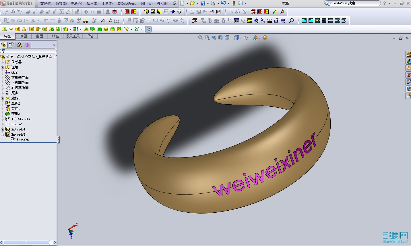

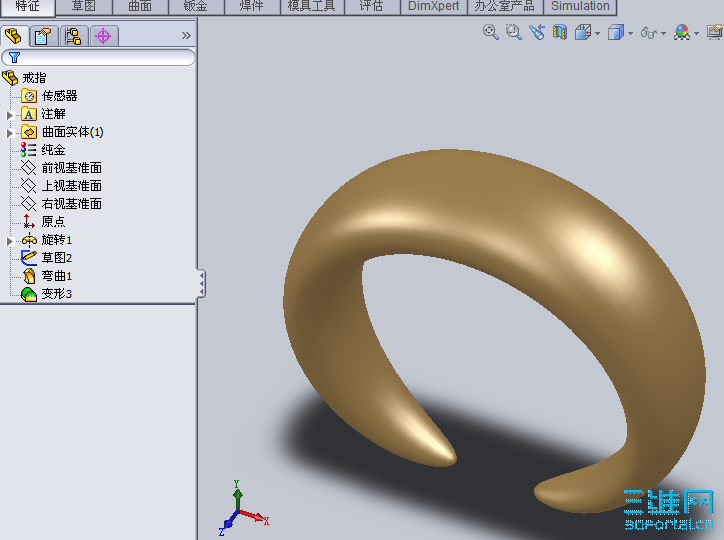

想在正面写个字。 还有画完实体就点不了了。。。。。  这是为什么呢?

现在是曲面了,不知道为什么选不上

将字做成实体,再切除就可以了

先选着你要写字的面 在用包覆用具

发表于 2010-6-9 23:00:48 | 显示全部楼层 来自: 中国北京
包覆功能就可以解决。
