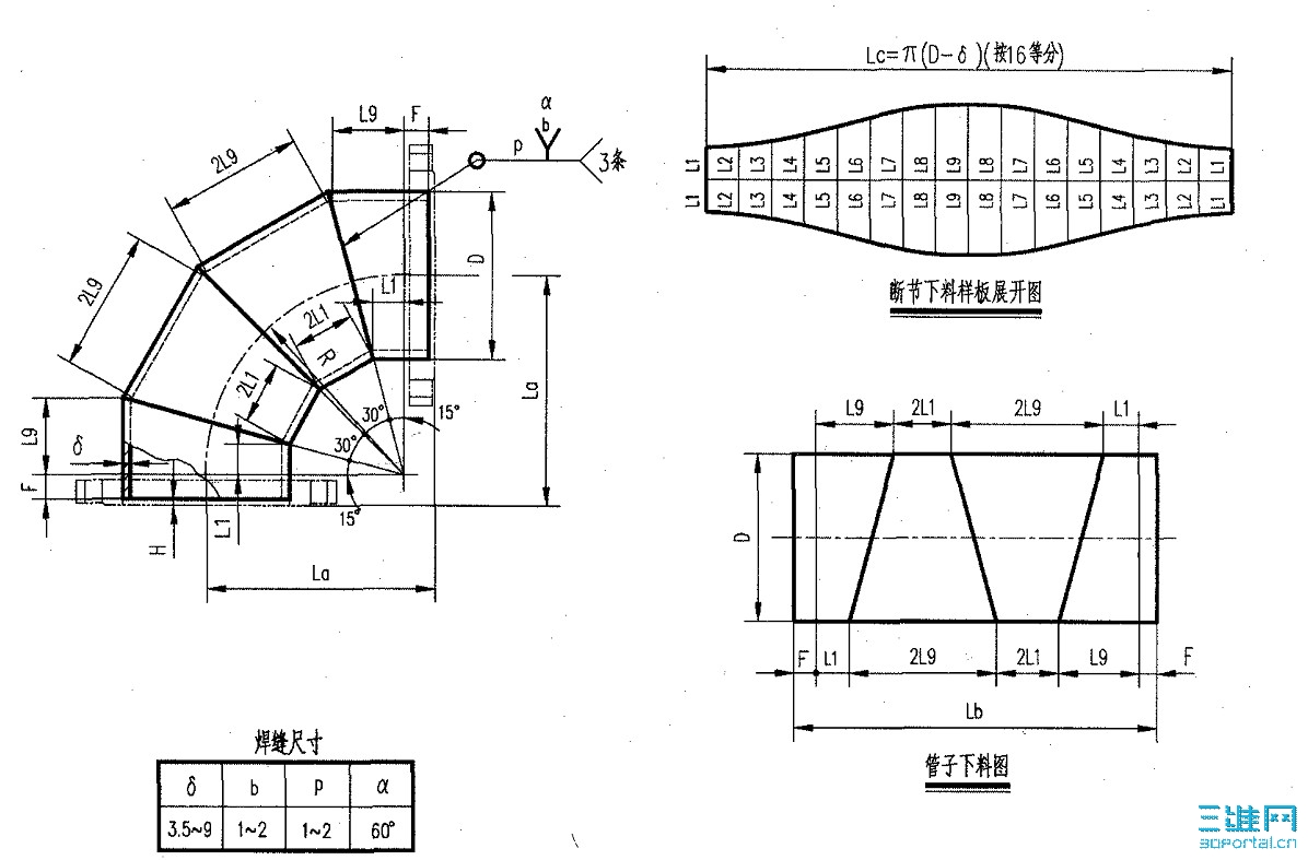

我的也是2010...楼主也太不与时俱进了,搞2张图片大概说一下...
4 u2 n0 q6 X) O* y' Z8 T- V, Y/ D# W: Z+ E
找个弯头尺寸图册
( W& I9 b7 g, p, o
0 T( t  d7 B& [6 J9 s% `
图册
图册

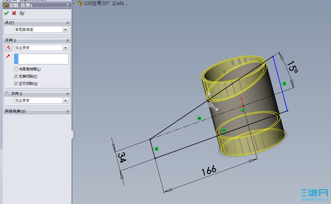

5 ^& h- A1 d' ]3 ?) f& k+ S: G0 x' ~1 k3 L) P9 A
生成钣金管件,然后根据图册尺寸切除
4 A: ~4 G, [) H/ c3 |3 j: D4 P: w3 z) u2 F. U
切除
切除

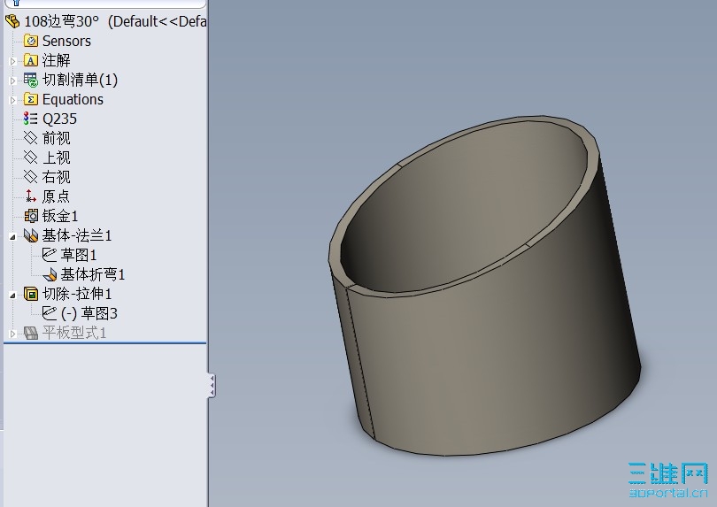

! A9 K" v5 X1 p7 Q9 z  @# C  ]! X: P5 J: b6 N
这个是边上的一个配件,再做一个中间的30°夹角配件装配即成* x- c  d# Q' q  Y* R
成型
成型
