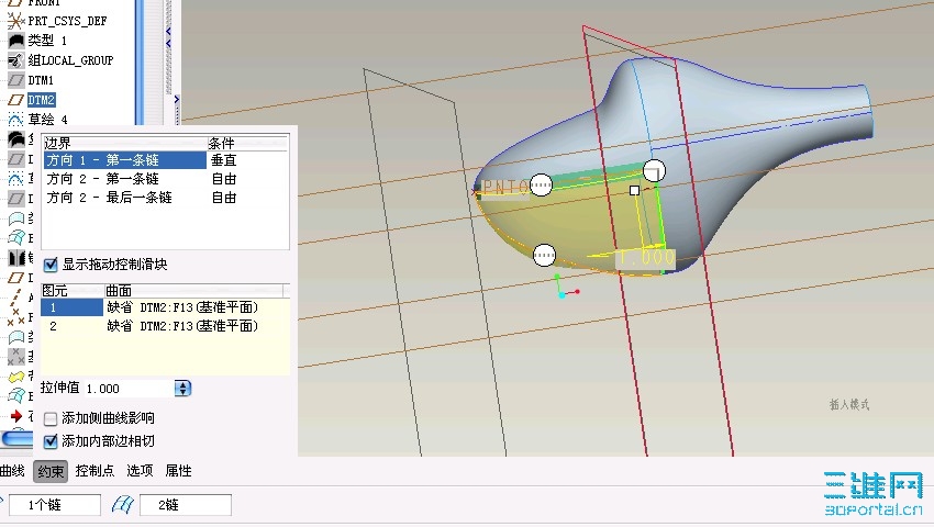

如图的垂直边界条件中 11.jpg ,为什么系统自动帮我选择了两个参考平面呢?

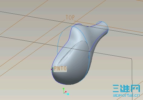

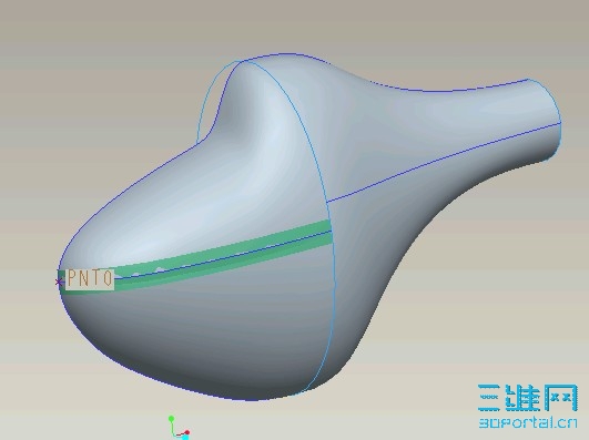

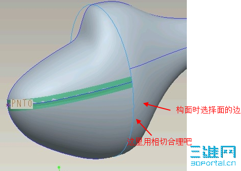

附個圖,看看!

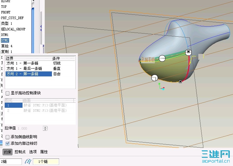

点一下,那里面的参照。。然后,选择一下你自己想要的参照。。。要不,,把那里面的参照,全给移除掉,,然后自己加。。
发表于 2010-5-4 12:27:06 | 显示全部楼层 来自: 中国江苏南京
如果你选择垂直边界的话,最好做一个基准面,两条线都垂直于该基准面上,你的参照就是这个基准面,我想这样就会简单了

因为系统会自动选择曲线端点的最近的平面来参考, 你可以自己选的,4 t" O. E3 Z5 H) w) p: C  o9 O0 d* T$ W
面都变形了, 明显你的线有问题.

 楼主| 发表于 2010-5-11 20:34:38 | 显示全部楼层 来自: 中国广东广州
因为系统会自动选择曲线端点的最近的平面来参考, 你可以自己选的,5 f2 w3 ^3 E4 T
面都变形了, 明显你的线有问题.0 K# b+ `- `  B; u
ganyiwei 发表于 2010-5-4 18:00 http://www.3dportal.cn/discuz/images/common/back.gif
$ L' N2 W* \9 x# }. C7 w. B
/ B$ n. G5 Q$ r% u( G: j+ J
& [: [  {8 B# w( G, v/ b4 O是的   是线的问题了   也就是分面不仔细弄了两个碎面    卡卡西真厉害
