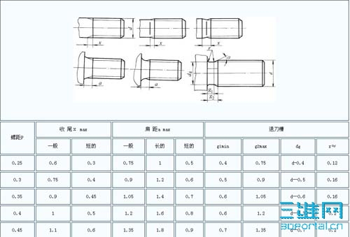

看到三维网虫坛友的问题,就联想到了这个,俺对机械加工方面的东西不熟悉啊,没下基层锻炼过,这方面很不足,所以最近在拼命学习,不要笑我问的问题很弱智啊啊,如果收尾了不用退刀槽的话那收尾是用什么加工方法收的?谢谢!

不用退刀槽的话,按接近最小退刀长度自然收尾。

/ b7 r# q# J6 u, F' i' {螺纹收尾:由于在车螺纹时工件是做旋转运动,刀子是做直线运动(有规律)的,所以刀子不可能一下子就退出来,这就产生了收尾

退刀槽是因为以前设备的加工能力所限制的必然工艺,比如普通车床人工操作无法及时退刀所以必须要有退刀槽,现在数控机床已经有自动退刀功能也就可以不要退刀槽了。

  [' \4 J$ N+ \这也一不定,主要是看你设计零配件的使用要求,如是内螺纹端面要与外螺纹收尾端面要先靠平,那就必需要做退刀槽.

1  对于螺纹长度不需精确要求,或螺纹长对装配没有明显影响的,不用退刀槽,用螺纹收尾形式即可。螺纹收尾可自动也可手工,手工收尾走刀至长度要求长度时松开纵向闸瓦,横向退出走刀。
1 ~  \7 [! S+ \7 ]5 y. V# r2  对于螺纹紧靠轴台或端面,为了不使刀具碰上端面,需留工艺退刀槽。装配要求螺钉头紧靠联接平面时螺钉头根部需留退刀槽。

, \3 o6 P3 G5 d5 }* l根据具体情况定吧,可以不要的

如果螺纹收尾靠近轴肩,而螺纹必须全部旋入机体(即螺纹必须清根),此时必须设计退刀槽,其它的情况可不留退刀槽。
