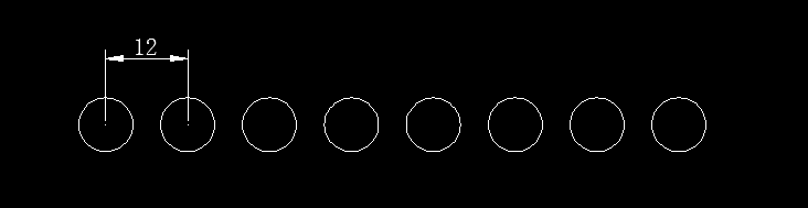

[求助] 请教SW如何连续标注?
发表于 2010-5-1 22:16:07 | 显示全部楼层 |阅读模式 来自: 中国广东深圳
如下:
" p6 b1 y# S8 @7 a$ K, T

发表于 2010-5-3 18:03:00 | 显示全部楼层 来自: 中国江苏泰州
SW有基准标注(可以基准统一的连续标注),基准标注比连续标注更好,因为基准统一。连续标注基准统一,对于制造不利。连续标注SW可能也可以,由于这么多年我一直没有需要这种标注,待我有空时看看。
 楼主| 发表于 2010-5-3 20:35:58 | 显示全部楼层 来自: 中国广东深圳
SW有基准标注(可以基准统一的连续标注),基准标注比连续标注更好,因为基准统一。连续标注基准统一,对于制造不利。连续标注SW可能也可以,由于这么多年我一直没有需要这种标注,待我有空时看看。6 \7 k1 G4 m2 x. G) }  P
ZHYJ96 发表于 2010-5-3 18:03 http://www.3dportal.cn/discuz/images/common/back.gif
' \. y5 ?8 v0 M1 _3 q" }: X
9 r- J0 l! F7 ^谢谢,基准标注和连续标注应该是共存的啊.可惜就是没有连续标注.
( }9 K7 R3 ]! S1 ^$ K要标注的段数一多,用基准标注,标注可能都会占半张纸,还是得用连续标注.
发表于 2010-5-3 21:32:59 | 显示全部楼层 来自: 中国广西百色
自动标注和尺寸专家里有连续标注,但图形复杂时非常缓慢,没有多少意义
 楼主| 发表于 2010-5-3 21:38:27 | 显示全部楼层 来自: 中国广东深圳
尺寸专家 在哪儿 怎么调出来?
发表于 2010-5-3 21:42:46 | 显示全部楼层 来自: 中国江苏南京
尺寸链功能……

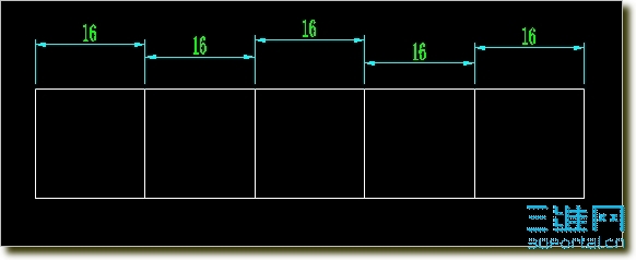

 楼主| 发表于 2010-5-4 21:30:35 | 显示全部楼层 来自: 中国广东深圳
那请教类似于这种标注你是怎么对齐的?- V) v8 q" X0 H2 Z. y: o4 |
5 A; K3 H( T- O$ I, o! h; Z/ ^
发表于 2010-5-4 23:14:27 | 显示全部楼层 来自: 中国广东深圳
这种很容易对齐的,不怕麻烦的话就一个一个拉,到位后就自动对齐;或者全选,右键里面有尺寸对齐的。
 楼主| 发表于 2010-5-4 23:20:54 | 显示全部楼层 来自: 中国广东深圳
标注之后还要做下一步处理,那为什么不用连续标注一次搞定?
