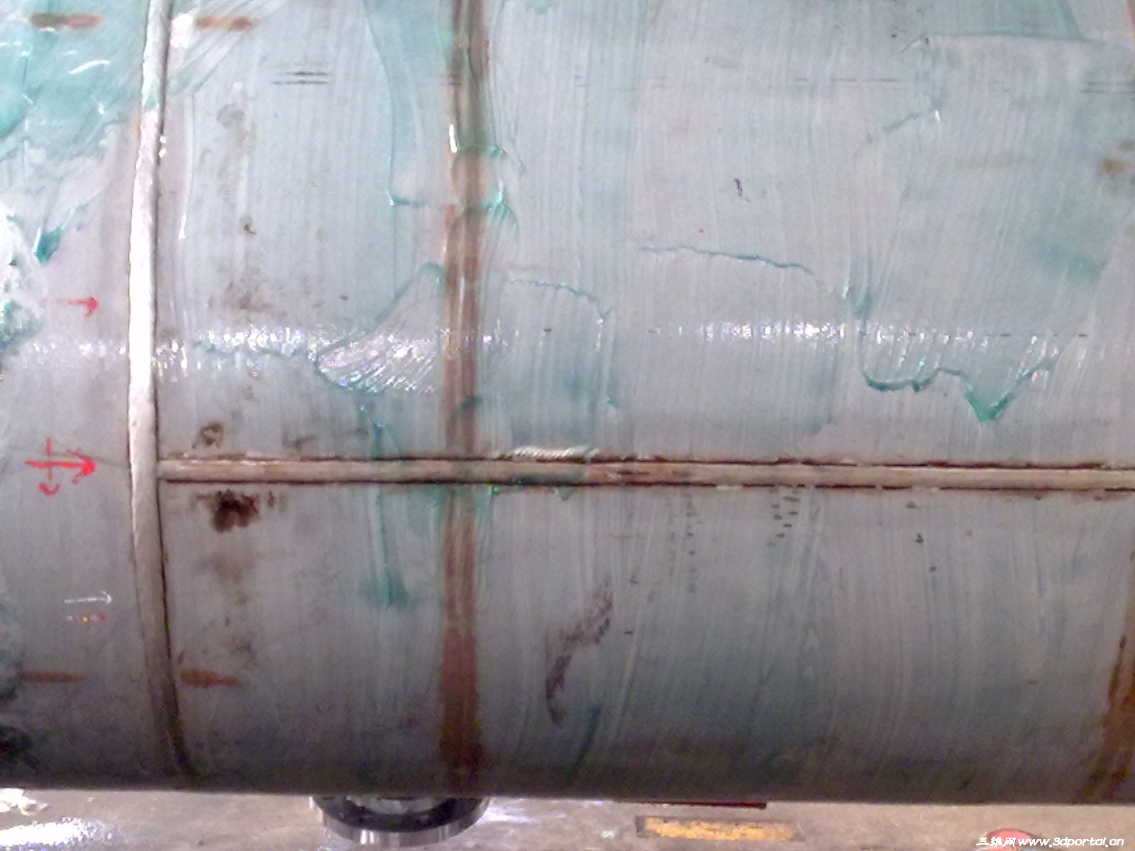

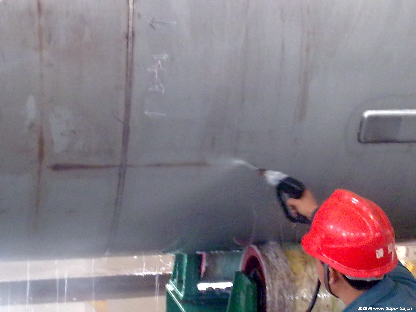

发表于 2010-5-14 20:36:07 | 显示全部楼层 来自: 中国江苏南京
采用酸洗钝化能除去铁锈,部位区域可用千页轮抛光。8 V1 y) c2 N/ }
贴两张对不锈钢容器进行酸洗钝化的照片:
! f& U% z* o( g) S! d! a% T5 x: k) I7 ^图1为容器刷酸洗钝化液后,显现出的铁锈痕迹。
  H0 ?" n1 h' W% w3 \& P
) d& v6 A6 `; ?: x! y  j图2为用水枪可将铁锈痕迹冲洗掉。. }  J! T1 l; ~! D1 L
参与人数 1三维币 +4 收起 理由
niao_csu + 4 技术讨论
