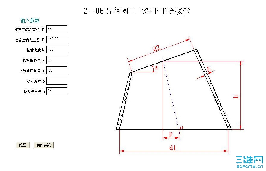

[求助] 关于斜口偏心圆台展开问题
发表于 2010-5-2 14:08:22 | 显示全部楼层 |阅读模式 来自: 中国江苏无锡
附件为此圆台的尺寸 请高手帮下忙 最好能说下详细的展开方法 板厚为1mm

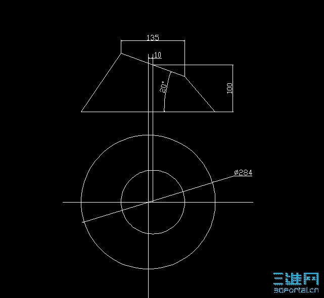

3 \. w6 Q5 E4 q1 U8 n5 D楼主的图尺寸有些问题,那个135是正圆还是椭圆?8 m1 C' T# P$ G* P
以下是按正圆直径为143.66给楼主放样的

& K7 }, y2 l# n& J  A$ n135不是正圆 应该是椭圆  这是用什么软件放的啊?那三角形的实长怎么算出来的啊?

做钣金一定要多考虑工艺,如果是椭圆的话我认为是不合理的。9 C8 G" N; p) O0 a7 f( o6 A
软件是金林钣金展开软件,那些三角形的边长也即素线,是用三角函数计算出来的。

2 D( C1 }& I; f, [% }5 u- o金林钣金软件,展开后可直接导入CAD。也可以用SW钣金功能,很方便。原图最好直接标出斜圆直径,这与实际接管可能会更直接些。如果不标图形尺寸有些不完整。

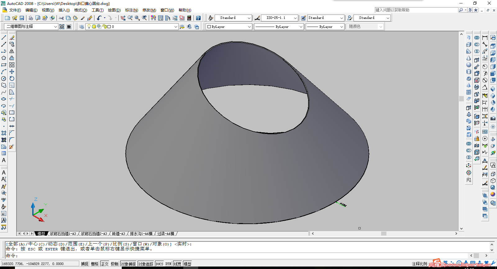

我尝试了一下用cad2008建立了这个三维模型,可以查询出体积为83141.1439,因为厚度为1,所以面积应该也为83141.1439,但是却无法绘制展开图,希望有人进一步研究方法。3D打印倒是可以直接使用。
