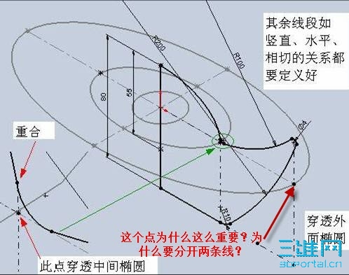

最后扫描的时候为什么不让选引导线呢
