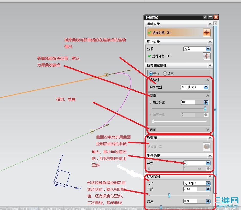

桥接曲线时怎样创建自己想要的形状呢?有时几次做出来的曲线都不一样。
发表于 2010-5-3 06:01:10 | 显示全部楼层 来自: 中国山东济南
曲线桥接可以调控的手段非常多,但同一参数下的两条曲线桥接出的曲线不会变化,除非你调了参数,如“相切幅值”的幅度,会导致桥接曲线变化;至于怎样得到想要的曲线,那要看你想要怎样的曲线,然后通过调整图片中功能控制部分,才能得到想要的曲线。软件只是工具,需要技巧、灵活应用。
beyond2009 + 5 应助
 楼主| 发表于 2010-5-3 20:50:51 | 显示全部楼层 来自: 中国广东阳江
非常感谢楼上的热情指点,但是就算不动任何参数,两次做出来的曲线也会是不一样啊。
发表于 2010-5-4 18:58:01 | 显示全部楼层 来自: 中国浙江宁波
有相交的曲线时候,同样是那一点,选择桥接的曲线不同桥接结果也不同。线选错了。。
