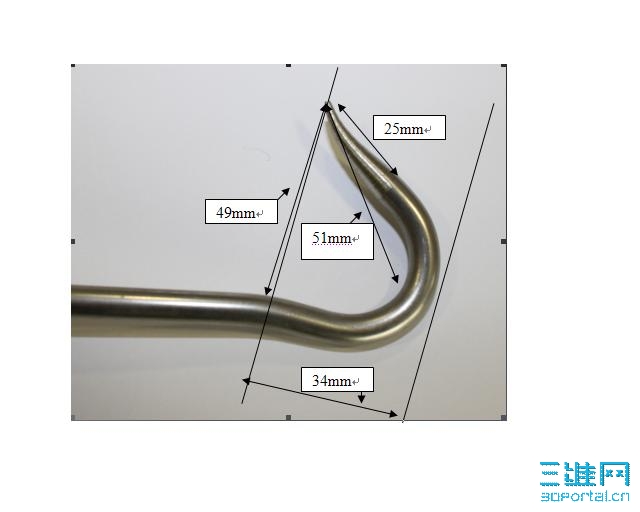

[求助] 金枪鱼钩 图片及尺寸
发表于 2010-5-3 09:57:32 | 显示全部楼层 |阅读模式 来自: 中国山东威海
图片有了,大家参考看看 !谢谢啊
 楼主| 发表于 2010-5-3 09:58:59 | 显示全部楼层 来自: 中国山东威海
怎么画个三维图呢?

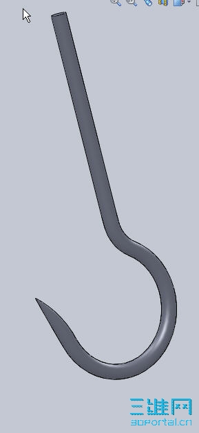

发表于 2010-5-3 10:02:44 | 显示全部楼层 来自: 中国山东临沂
用扫描应该可以
 楼主| 发表于 2010-5-3 10:09:33 | 显示全部楼层 来自: 中国山东威海
能否给凑空给画画? 3# a5236102
发表于 2010-5-3 10:10:49 | 显示全部楼层 来自: 中国湖北武汉
等径的用扫描,尖头用放样
 楼主| 发表于 2010-5-3 10:15:23 | 显示全部楼层 来自: 中国山东威海
对,尖头应该用放样。 5# jaychou315
发表于 2010-5-3 10:22:18 | 显示全部楼层 来自: 中国江苏常州
等径的用扫描,尖头用放样
5 f. e! }" f  }( G9 E% jjaychou315 发表于 2010-5-3 10:10 http://www.3dportal.cn/discuz/images/common/back.gif
  M" [# z  {" V8 K# l9 W8 t
是一个好方法,楼主试试。
发表于 2010-5-3 12:58:18 | 显示全部楼层 来自: 中国河北廊坊
Snap1.jpg 零件1.rar (125.35 KB, 下载次数: 8)

哈哈。尖头的不能用扫描么?引导线也不行吧?
发表于 2010-5-5 20:46:34 | 显示全部楼层 来自: 中国湖北武汉
嗯前段时间刚学会用放样~
