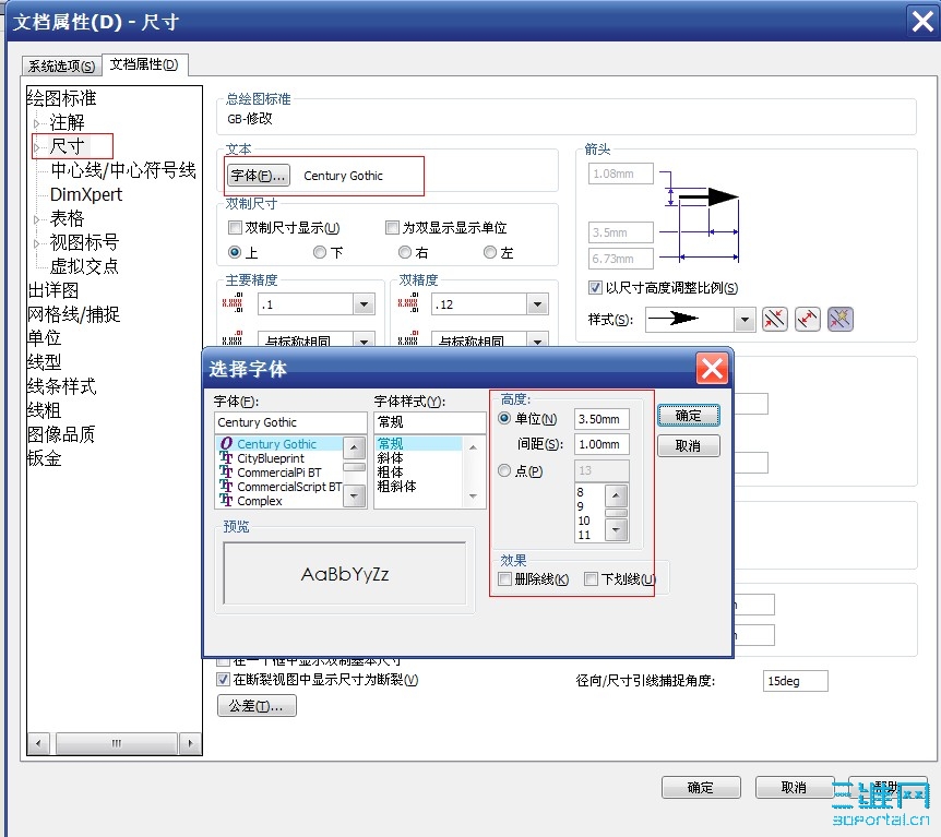

在SW2009中,工程图中尺寸的大小怎么改不了,默认的太大了,不协调.

发表于 2010-5-3 13:17:45 | 显示全部楼层 来自: 中国云南昆明
工程图里设置

去 选项里 修改
发表于 2010-5-3 18:56:01 | 显示全部楼层 来自: 中国江苏泰州
三楼的有解答
