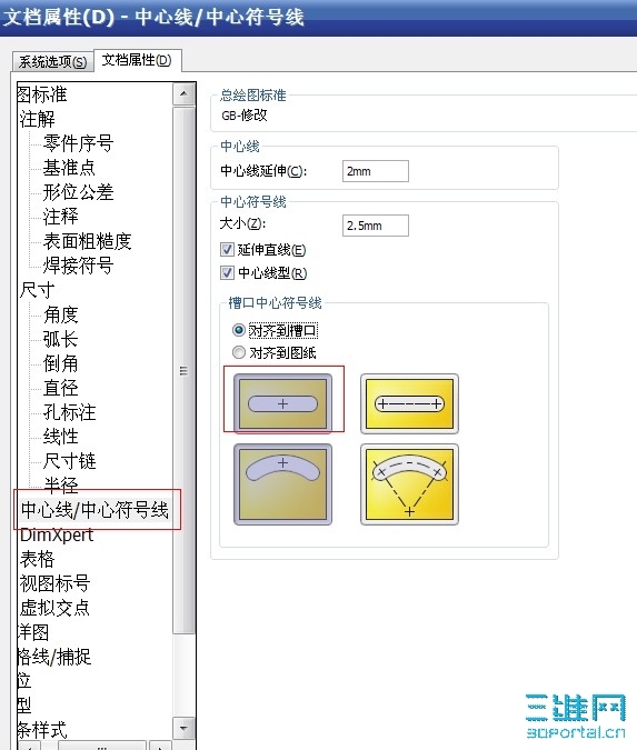

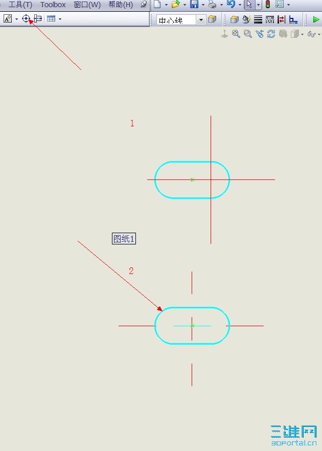

在用SW2010sp2做图的时候出现了个问题,调了很长时间,还是没弄明白具体错在哪里?
5 i$ }$ p# U8 ^+ F* T. A1 D  Z0 Y' `办公室的工程图模板和家里的工程图模板设置都一样,但添加腰孔中心线出来的就是2个状态,! C$ ]8 c: z2 Y( `) A/ L5 U
2 _! T5 @( t- c& r. S$ H. r, r
中心线设置
中心线设置
4 z% H+ B7 p% ?/ }( {* x, {3 s
8 X; k/ W; {% `9 u, n) C
2中成型
2中成型
" b* Y  s1 V1 p$ T2 S" ~$ L1 v
* G0 t6 i) i) D3 C1 ^4 d
想要第二种,但不知道要弄哪里了~!!
发表于 2010-5-4 16:42:42 | 显示全部楼层 来自: 美国
我也是同样的问题,公司里的2008是下面图2的那种,可自己家里的2010版却是上面图一的那种,同样的配置,可中心符号杯识却不一样,郁闷~~~是不是要自己像autocad那样另修改创建一中心线文件呢??

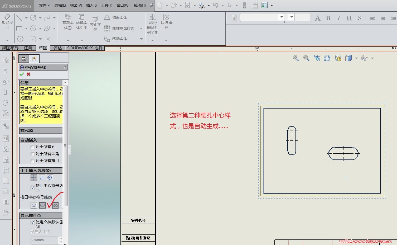

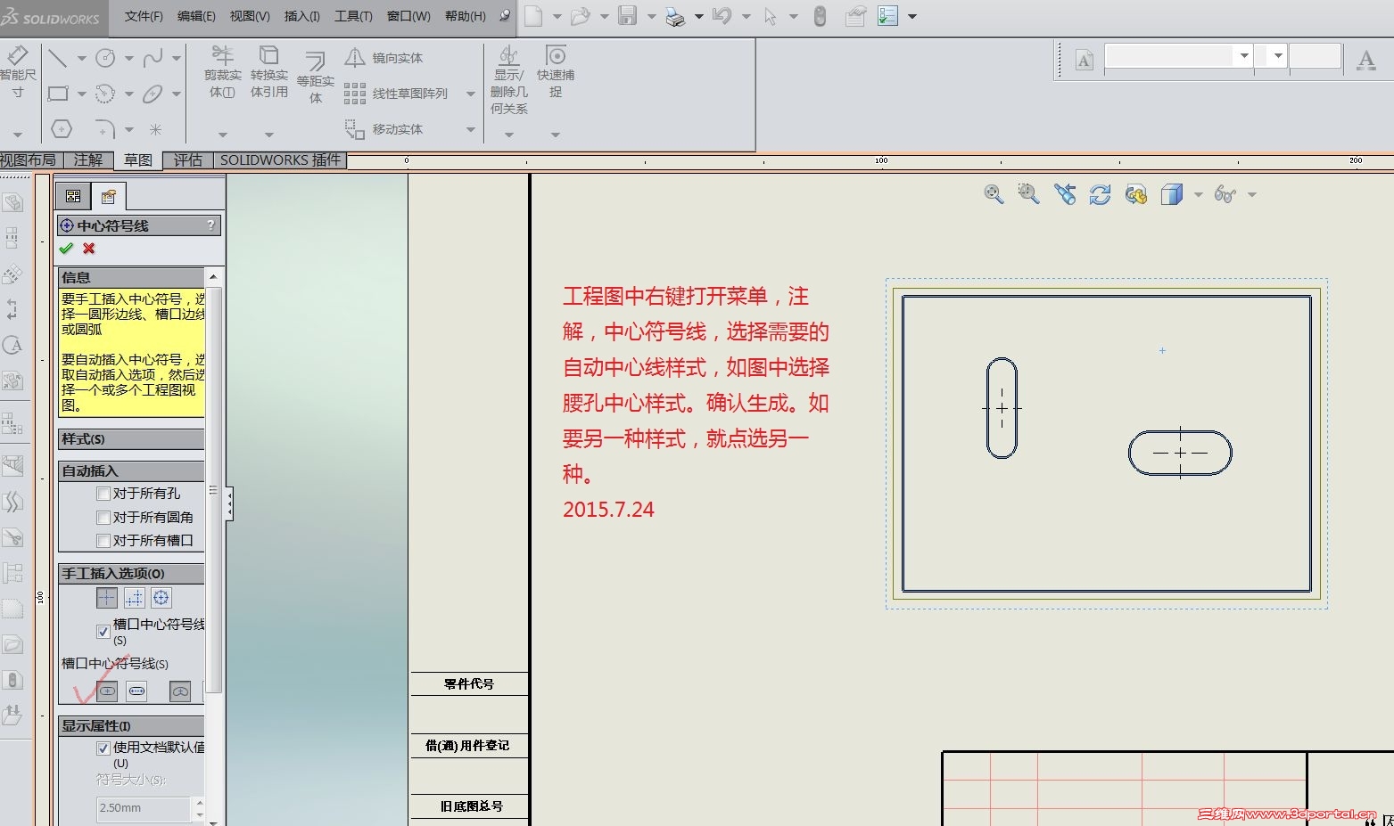

工程图中右键进入   注解   中心符号线  在设计树中点选需要样式,即可自动生成……见图
腰孔中心线生成
腰孔中心线生成
发表于 2015-7-24 16:25:51 | 显示全部楼层 来自: 中国湖南湘潭
好象同一张工程图中,多种腰孔不能自动同时生成不同样式……只能选择一种,同一图样中。
腰孔中心线自动生成二
腰孔中心线自动生成二
