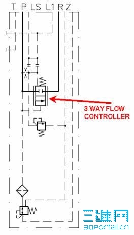

对于定量泵+PSL,连接块 中的三通流量阀的作用 是调节多余流量回油箱。- b) ^, ]# d$ I' _; k. e
对于变量泵+PSV型负载敏感式比例多路换向阀 组合使用,那么其中 连接块 中的三通流量阀的作用是什么?个人理解这个阀没有作用。
: N; ~% d" l' K7 m 三通流量控制阀.JPG
' C0 t/ e, r+ y
1 K" J% }5 H' p( y  E# c8 y谢谢高手解答

4 d" d9 J3 X4 Y- k" s; K此时三通流量阀做安全阀的主阀用,其下方的安全阀此时做主阀的先导阀,二者组成先导式安全阀。

楼主没有看仔细,应该是PSL型多路阀才有三通流量阀。
. m7 S6 c5 o4 M# p/ G5 H* N定量泵输出多余的流量通过它回油。
& p/ {; P$ Q& W
+ A3 Q; |2 Y6 a若是PSV多路阀则不需要,因为变量泵会从LS口获得负载反馈,进而调节流量,使之与负载所需流量匹配。

楼上讲解的很清楚。矿用掘进机使用的是PSV系统,就加上了三通流量阀。三通流量阀做安全阀的主阀用,其下方的安全阀此时做主阀的先导阀,二者组成先导式安全阀,作为第二级保护。

在变量泵加psv中,三通阀的作用是[在系统刚起步是时,因为泵是以最大排量工作的.它起安全阀的作用]在系统正常工作的时候做泵的二级保护.

请教5楼。
) T9 d* J! u* u1. “系统刚起步”指的是泵启动的时刻吗?即所有的多路阀都未操作均处在中位吗?* }+ O# x! M3 v2 B2 g8 P* L3 N
2. 三通流量阀在泵起步的什么时候,起安全阀的作用?(个人认为在泵起步的时候,三通流量阀的上下腔的压力相同,在弹簧的作用下仍处在下阀位,起不到安全阀的作用吧。)

谢谢各位解答,现在我理解是% w/ t2 U, `0 @+ K2 t9 c. y7 G# X
系统刚起步,也就是系统初始状态,所有的多路阀都未操作,均处在中位,同时LS没有回油,系统是低压待机状态,也就是变量泵上设定的低压。如果设计时有系统出口油回油箱,同时LS没有回油,则系统是以全排量或一定排量运行,以达到待机压力为准。" c1 H+ T6 o% l4 p
三通流量阀在系统起步时,不会变位,处于关闭状态。只有在高压卸荷时才会和高压溢流阀同步打开,作为主要卸荷通道。

在PSL系统中是压力补偿器。在PSV系统中不是压力补偿器。
