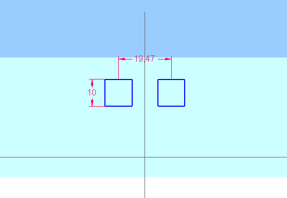

[求助] SW在草图中标注的时候为什么捕捉不到线的中心点?
发表于 2010-5-3 15:19:54 | 显示全部楼层 |阅读模式 来自: 中国广东深圳
SW在草图中标注的时候为什么捕捉不到线的中心点?是捕捉中心点没有打开,还是得要在中心点位置绘制点?
发表于 2010-5-3 15:30:23 | 显示全部楼层 来自: 中国云南昆明
我也是捕捉不到,一般都是鼠标对到线条附近右键,选择中点才OK
发表于 2010-5-3 16:27:15 | 显示全部楼层 来自: 中国江苏泰州
他是自动的,不需点在中点上。(你大概是用inV用多了)
 楼主| 发表于 2010-5-7 23:14:32 | 显示全部楼层 来自: 中国广东深圳
比如这样标注,然后驱动。1 @! I" `/ `# z4 o3 L2 E+ o
5 J' J' Q' u" u3 d/ ^0 A
发表于 2010-5-8 10:04:00 | 显示全部楼层 来自: 中国浙江台州
标注尺寸的话好像是要自己加个点的,自动显示的中心点好像只用于画图和几何关系中。
  C: K3 L1 Z; ?/ \6 }好像交点之类的也是如此
