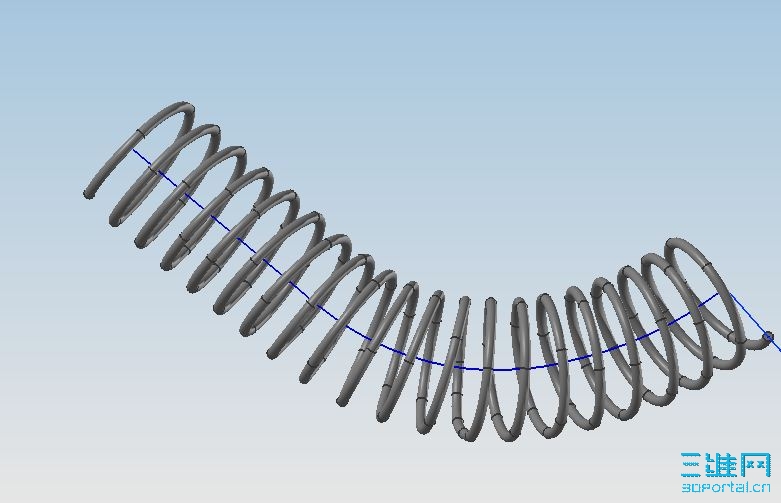

一个产品的圆柱形弹簧装配后是不太规则曲线形,画了好长时间没画出来。现把弹簧的轨迹线传上,望高手帮忙画出来。弹簧的簧丝直径为0.5,圆柱半径为2.35,圈数为20。自然状态下弹簧的螺距为2.0

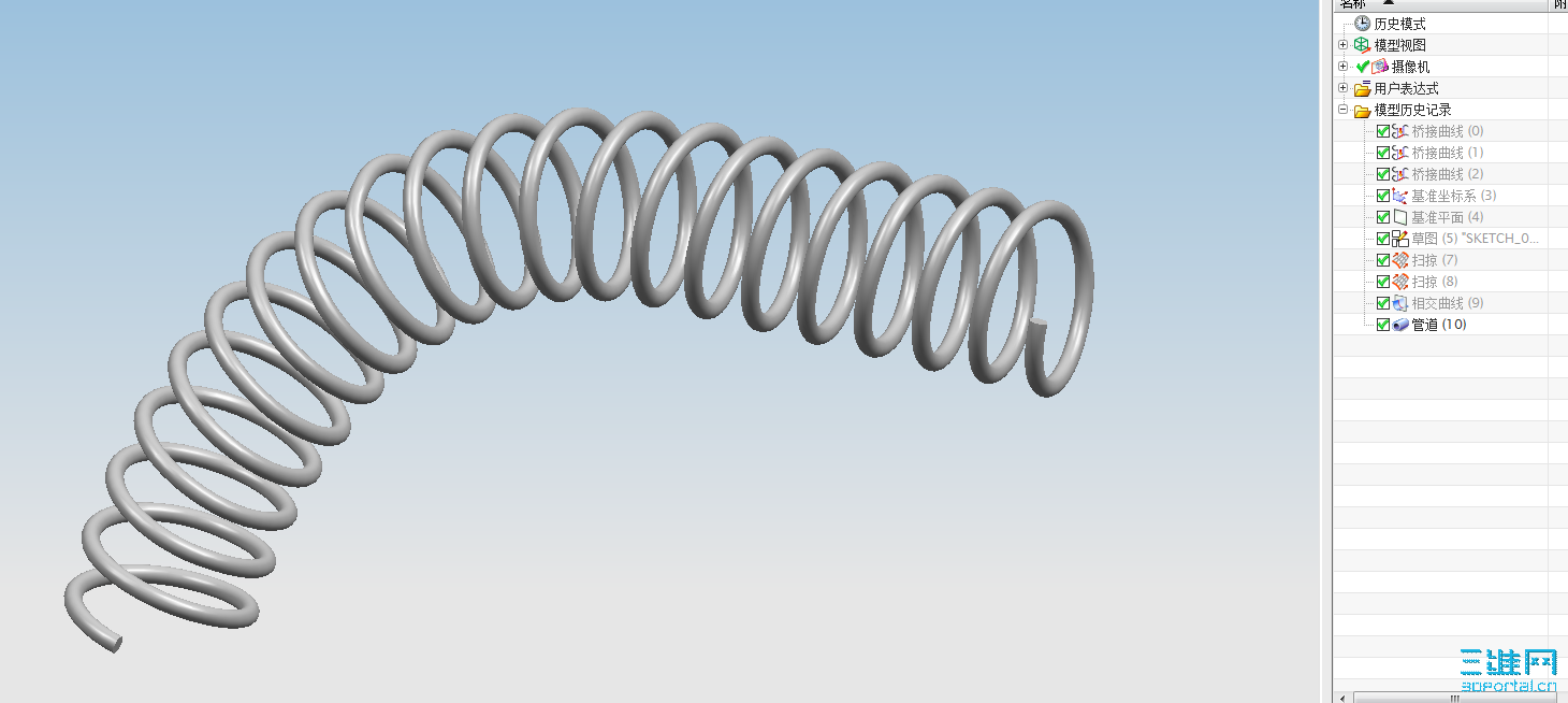

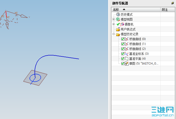

这几天从WHC44的扫掠方法中受益匪浅,正好可以解答,呵呵。6 E: Z8 ?0 J1 D5 c
2 P8 e5 T! b# x" G) a( W1.作草图,圆(半径2.35)、直线(长于2.35)/ Y5 H+ l/ s' r, B- [9 ?8 N
) u5 g  |7 M' E7 o9 ]: e' C

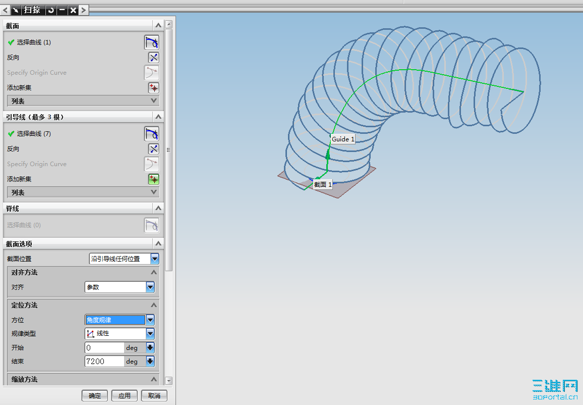

' {  U' F/ w3 n" N2.用圆扫掠  O) c* ?! B( X+ K! F
. S! ^7 {0 T( N; j9 e  D+ y3.再用直线段扫掠
8 J& x4 w6 t: E' } slue.png ; z, o6 S; @" K0 G- M
) ~4 S& y: w4 j" ]" n0 v
4.求交得曲线,管道得弹簧
