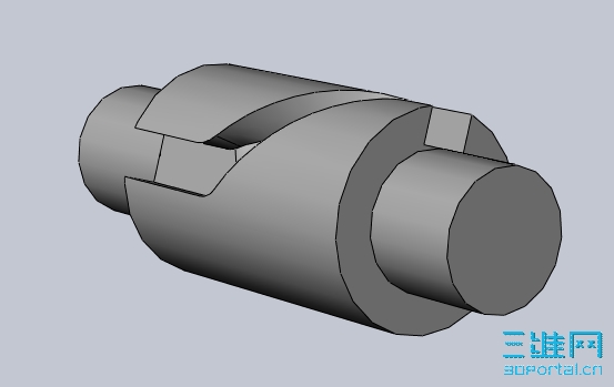

零件1.jpg 6 h6 {' V6 h/ u* `0 y; C: W2 J; L
此螺旋槽本人是用包覆命令所作,4 P% ?: v" a' z* b: H' ]
但槽的两侧带有斜度。有哪位高
1 ]2 ?8 ]8 G- U( r# `. ^4 y手知道用什麽方法去掉斜度。而且# Z% C/ l  u3 r
螺旋过渡要圆滑。

 楼主| 发表于 2010-5-4 19:26:25 | 显示全部楼层 来自: 中国浙江宁波
感谢你们,3楼有源文件吗,麻烦上传看看。。。。。我用过切除扫描,但有扭曲现象。。。。。

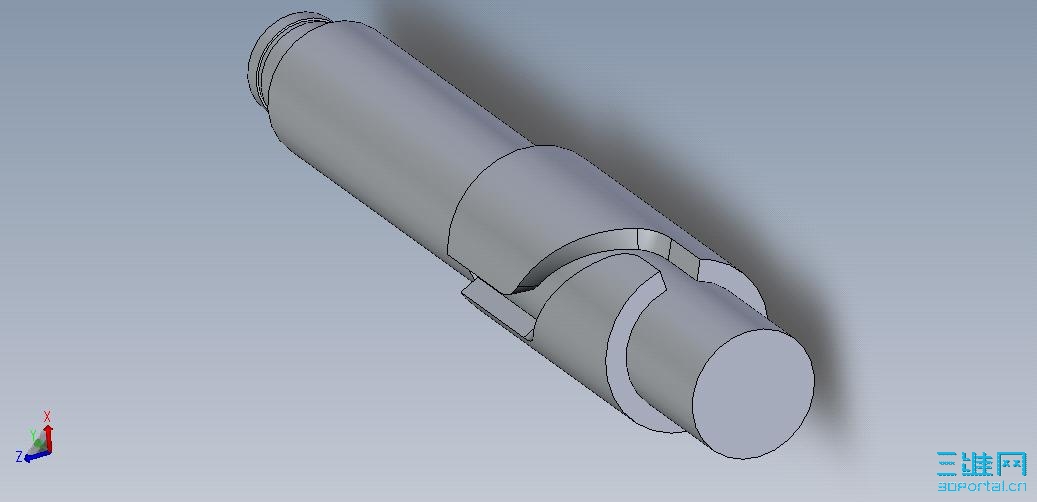

发表于 2011-7-11 14:01:06 | 显示全部楼层 来自: 中国江苏苏州
7 [  O+ {' m( Y, t0 ], q* K
; m6 D9 a; Y9 o' Z8 y画螺旋线
5 w( U/ B+ p+ H# z4 h2 K7 q3 Y, t* ]5 S: [+ J* z! A/ K
扫描切除 , 选择实体切除
% E: R1 ^4 Z. o- L) r7 ^2 J2 Z9 f2 o4 F8 h0 i$ l0 ?' m9 i
有个选项, 矢量方向选择 圆柱的端面
