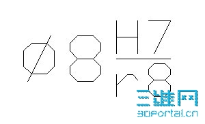

solidworks 中怎么标注这种呀?

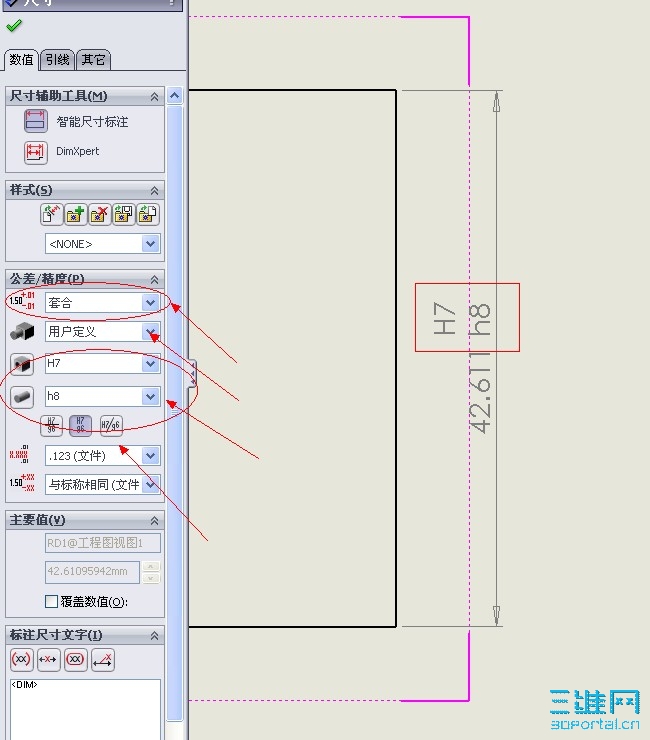

发表于 2010-5-5 20:47:17 | 显示全部楼层 来自: 中国江苏常州
如下图所示:
