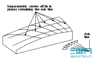

& H$ d8 \6 v) M! ]. j7 ^在用nx6m0创建直纹面时,对齐方式有"参数"和"根据点",创建通过曲线组的网格曲面时,对齐方式有"参数"、"圆弧长"、"根据点"、"距离"、"根据分段"等,这些对齐方式在很多教材上都没讲得很清楚,它们具体是什么意思,都有什么左右呢,还望大家指点一下~

对于这些参数说明于下:1、等弧长,这个很好明白,就是构面的两段曲线分别分成等长的若干小曲线段对齐,举个例子说就是1曲线长10毫米分成10段每段1毫米,2曲线长50毫米也分10段,每段5毫米,这样1曲线的1毫米与2曲线的5毫米对应构面;2、等参数:直线部分弧长对齐,曲线部分角度对齐;3、点对齐:主要应用于有特殊点对其要求的曲线构面,如圆曲线与六角环线,需要对圆六等分后与六环线六角点对齐,避免曲面扭曲;4、按距离:是指在指定方向上给出一个长度,软件按照这个参数对齐构面;5、角度对齐:按指定方向等角度对齐构面。

谢谢2#,但还是不太明白等角度对齐是什么意思,能不能说的更详细一点,还有"脊线"对齐和"根据分段"对齐又分别是怎样的呢?

4# ripperjack 能不能举个角度对齐的例子~

角对齐的例子看图片3 Z- J# |' {) J6 F
还有一种对齐方式为脊线控制,选定一条曲线作为脊线,以脊线上的点作正交面与构面曲线上的交点作为对齐方法。
