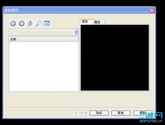

各位大哥请指点一下,不知为什么我在使用CAXA实体设计2009R2过程中,在使用二维画图时,在提取图符时,弹出的对话框里面是空的,没有任何文件,不知为何,如何处理修正好呢? 截图1272905902.jpg

修改一下图库的路径就可以啦,你也可以在“工具——选项——路径——图库搜索路径——浏览,然后选择图库的路径     :\Program Files\CAXA\CAXA IRONCAD\2009\bin\CAXADraft\Lib\zh-cn
