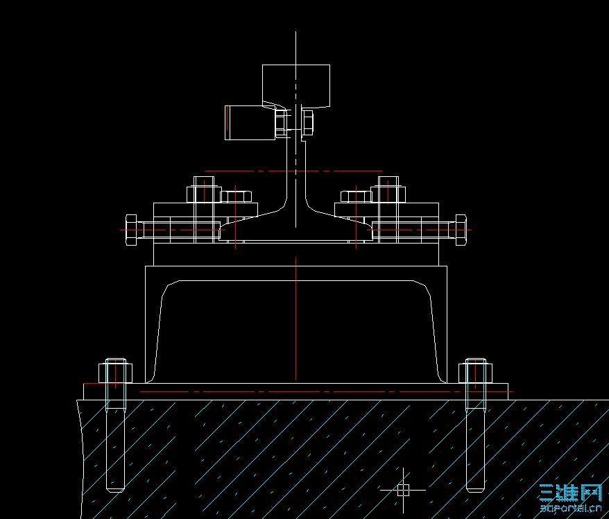

本人第一次做轻轨小车,不知道轻轨如何固定在地基上,请各位路过的大侠指点一二。2 j( S4 A& w0 y) x- y2 V
我想了几种方法,不知可不可行。1 W0 i/ L4 I& E' l/ s0 @
1.大部分轻轨直接埋在地基里% p; [( [0 H( j" l8 b, S1 b  e
2.把轻轨焊接在地基的预埋件上
/ p. S  `/ E- }& v; G6 ]3 ]3.在轻轨上打膨胀螺丝0 z- t! L# g) G6 q1 A
4.没了

轻轨固定方法常用的有以下几种:
+ W- G$ D2 c/ U8 e# @1  在轨枕上预埋地脚螺栓,用与轻轨下板斜度相同的压板压紧。/ l! |# n! u4 p) z
2  在轻轨立板钻孔,用弯曲螺栓分别在两边拉紧在轨下支承板上。
* |  k7 |" J- o+ Y" g- A% [3  轻轨下板钻孔,与支承体直接用螺栓加斜垫连接。, L( q) K% A, }3 c: }  y9 A. g( F; i9 j
4  与支承型钢焊接,此法尽量不用,因更换或调整较麻烦。

焊接不行) w& I/ r* E1 X. u) {
轻轨的直线度不咋的. f" j- O! `# T' t" _6 G7 p
需要矫正的
发表于 2010-5-4 16:22:14 | 显示全部楼层 来自: 中国湖北武汉

发表于 2010-5-5 10:11:18 | 显示全部楼层 来自: 中国江苏南京
我这有种方法 供你参考0 i3 Y9 c3 ^& S( h3 s
jaychou315 发表于 2010-5-4 16:22 http://www.3dportal.cn/discuz/images/common/back.gif
4 h3 h7 F; F: ?. f! ?
8 J8 z# p( k. B2 S: [8 a6 p9 u这个固定方式跟电梯导轨的固定方式很类似,应该有专业的厂家生产,楼主可以试试
