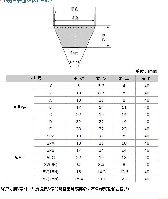

请问8V带的带轮槽型是不是25N/J,为什么机械设计手册上找不到8V带这种说法。
 楼主| 发表于 2010-5-14 11:30:39 | 显示全部楼层 来自: 中国浙江湖州
有人知道吗?
发表于 2010-5-15 13:07:29 | 显示全部楼层 来自: 中国江苏常州
8V9V有说法吗?不是根据带长来的吗?
发表于 2010-5-15 17:06:28 | 显示全部楼层 来自: 中国广东深圳
参考看看! l5 B5 e' V+ t3 ~" j* K; o
