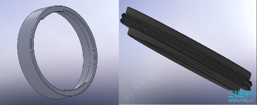

    请教各位高人,我想用这种方法实现这两个件的快速连接,不知道合不合理,会不会锁不住啊?有没有什么更好的方法?材料是铝合金

不是太清楚,说说你的方案和原理。

9 F: M" L0 Q4 L3 q8 [5 q第一个图就是两个卡口,第二图中相当于一段螺纹的一部分,两件靠螺旋部分与卡口间的摩擦卡紧,不知道能不能实现
发表于 2010-5-4 15:27:02 | 显示全部楼层 来自: 中国黑龙江佳木斯
原理与高压锅口相似。但是高压锅有扩张式密封圈,不知你是否有。高压锅没有压力时锁紧很不可靠。

两件卡紧是靠摩擦力,在摩擦系数一定的情况下,较大的摩擦力是由较大的正压力产生的,因此卡口与螺旋接合处应带一定的斜度,使之越转越紧,这样就可产生较大的摩擦力,使锁紧更为右靠。

水龙带快速接头可以参考的
发表于 2010-5-4 20:26:30 | 显示全部楼层 来自: 中国四川成都
两个卡口 一个螺纹线 感觉不会卡紧哦

如果你真的是靠摩擦原理锁紧的话,那你可以计算一下的摩擦角是多少,根据你得材料算一下能否自锁。
发表于 2010-5-5 09:26:40 | 显示全部楼层 来自: 中国江苏南京
觉得锁不紧,里面最好加个弹性垫片可以会好点

方案类似载重汽车油箱盖,但汽车油箱盖内有一弹片用于扣上后锁住内外套。

快速连接要有止锁防脱设计,你这个好像不能保证。& b, a$ \0 F6 i5 r# Q3 {
单摩擦力就得增加螺旋副接触面积,那样就不能快速了。
+ D( k$ K0 F% w7 K$ Q建议参考消防水龙带接头、液压管线快速接头等。

如果靠摩擦,除了摩擦系数足够、正压力足够外,还要防止压力过大,或者振动造成压溃影响连接效果

如果是静态连接,估计问题不大,如果是在振动的工作条件下,则不可靠。
发表于 2010-5-7 10:06:05 | 显示全部楼层 来自: 中国北京
图不是很清楚,但是铝合金这个材料应该不是非常的合适。很少用铝合金作这个用:铝合金并不是很耐磨,建议增加一个有弹性的结构,尽量用卡的原理而不是利用正压力转化的摩擦力:不可靠。你的结构其实很类似高压锅的锅盖密封,如果有一个弹性结构就相当于高压锅的胶圈这样就合理了。

同意楼上观点,铝合金不合适,要选一种比较硬的材料
