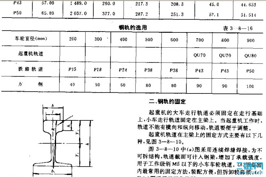

第一次接触轻轨机构,查找了一些手册,找不到轻轨型号的选用原则之类的资料(不选则好轻轨就没法选轮子),有没有人能提供一下相关资料?3 K7 R' F/ x2 j& g" o: f3 q+ j
如果能指点一下计算方法就更好了!

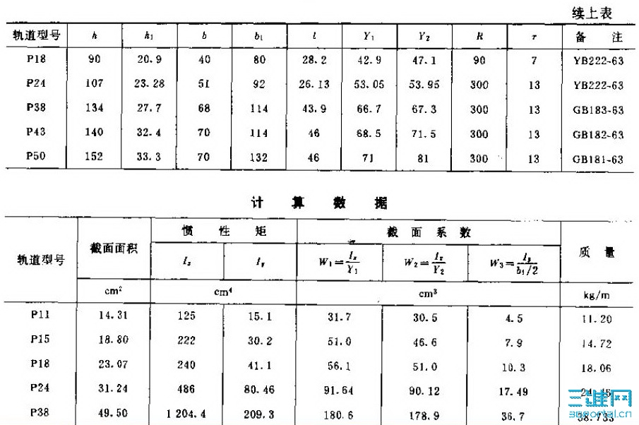

1  先确定钢轨支承情况,即确定轨枕间距。% K) o2 H! u, ]( ?4 ~
2  根据承载量算出单个轮压。
3 Z5 ?5 {- R8 g4 `: b9 O3  暂选取某型号轻轨,查出抗弯截面系数和截面惯性矩。+ Q0 X7 a  H6 K0 g2 d! t6 o
4  按简支梁计算计算强度、刚度。其弯曲许用应力不超过轻轨材料的许用应力,其下挠量不超过1/700轨枕间距。
( C* W5 O5 W; y1 v$ l5  根据计算结果确定或重新选择轻轨型号。

轻轨选择是看公斤级的,即一米多少公斤,105高的是24公斤级的,我们公司常用的,负载不高

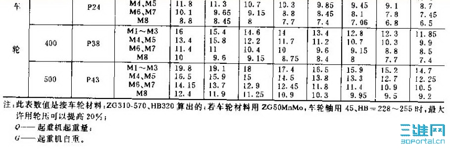

& L# r& g' ^0 E4 I大概在10~15米范围内来回移动,最大重量不到4t
1 l! @% p, y: p我是准备用压板固定在混凝土后再二次浇筑,还用轨枕么?而且因为轻轨铺在混凝土上所以不知道怎么算各种应力、变形……
发表于 2010-5-5 21:47:40 | 显示全部楼层 来自: 中国黑龙江佳木斯

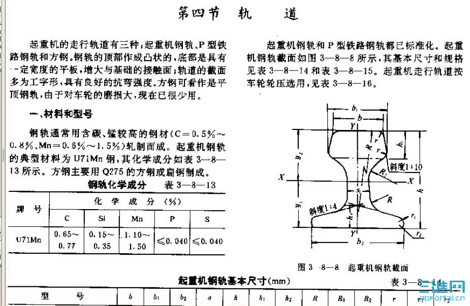

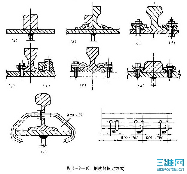

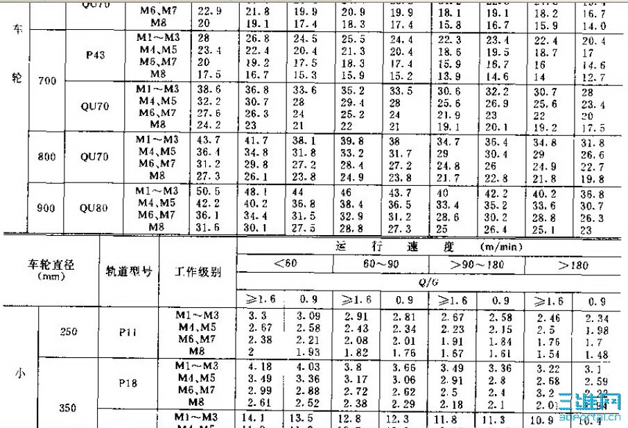

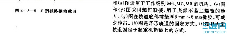

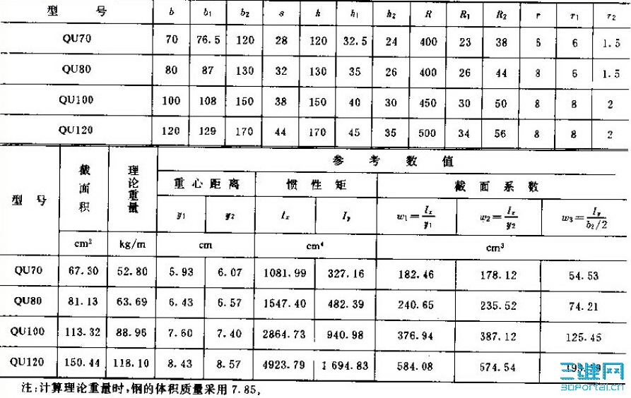

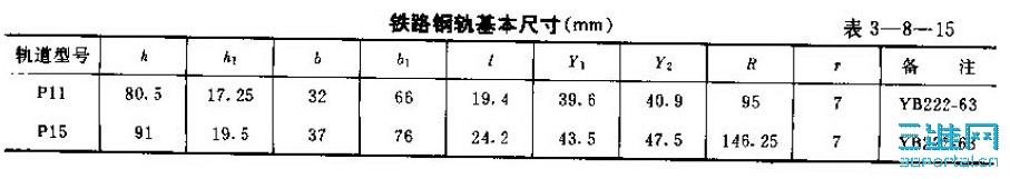

提供几个图表及简图供楼主参考,如果实用甚为欣慰。
asdolmlm + 2 鼓励参与
发表于 2013-10-25 14:57:16 | 显示全部楼层 来自: 中国江苏南京
起重机设计手册 上有较为详细的说明
发表于 2013-10-25 16:17:46 | 显示全部楼层 来自: 中国山西太原
leftwall 发表于 2010-5-4 22:54 static/image/common/back.gif. D* a2 _0 `2 k' l# T. W0 J/ x
大概在10~15米范围内来回移动,最大重量不到4t9 N% N: g1 l8 _$ W
我是准备用压板固定在混凝土后再二次浇筑,还用轨枕么? ...
1 `3 K1 b. v& y  u负荷较小,每轮承受1吨的力,钢轨又是敷设在混凝土上,不用计算了,选用24kg/m的轻规足够了。
发表于 2013-10-25 16:50:14 | 显示全部楼层 来自: 中国河南郑州
预埋件的连接以噱头和卡铁为好
